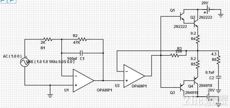

电路设计的链接:http://easysim.21ic.com/simulator#1077
原理图截图:

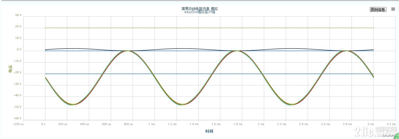

仿真波形截图 :

地瓜patch 发表于 2015-7-30 17:54 | 显示全部楼层
仿真结果,可以再抓几个波形的
 楼主| hbzjt2011 发表于 2015-7-30 22:28 | 显示全部楼层
仿真结果,可以再抓几个波形的
恩,不过信号源和放大后的波形都有啦
