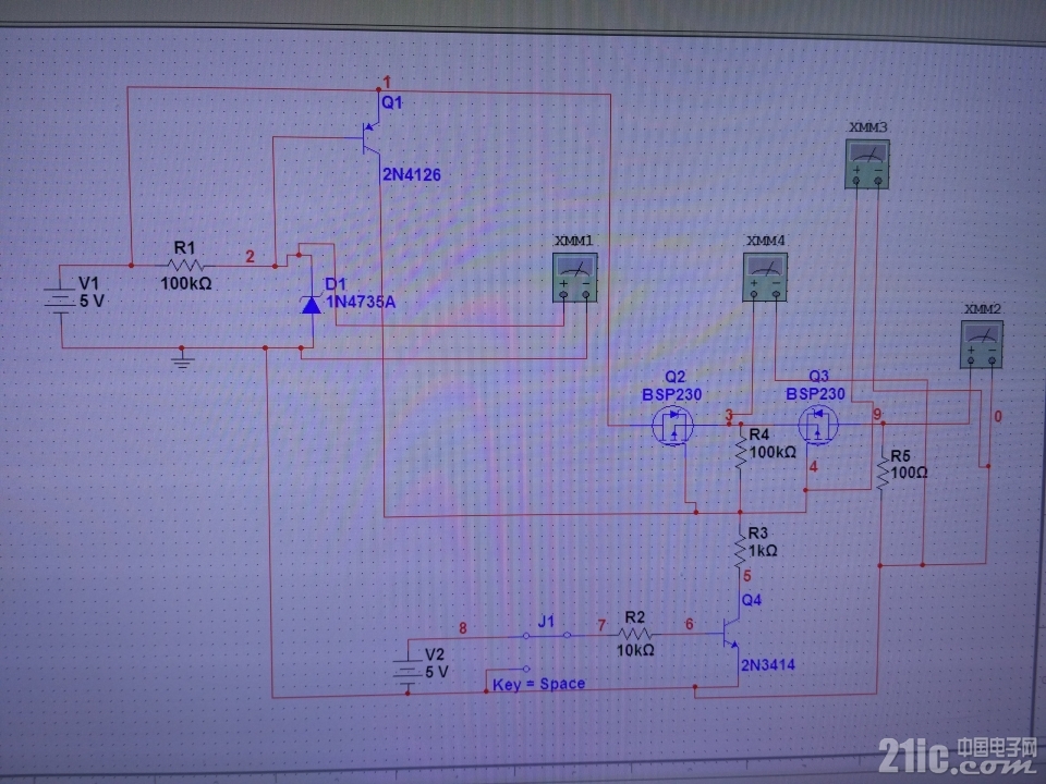

分析电路有积分奖励哦,分析该电路两种不同输入电压情况下,各个电压表电压的数字,还有该电路用哪些场比较好。
5v输入
5v输入
10v输入
10v输入
johnrita 发表于 2016-6-2 14:16 | 显示全部楼层
分析了下,在multisim里面BSP230这个MOS模型有问题,功能不正确。
