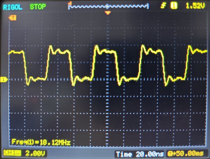

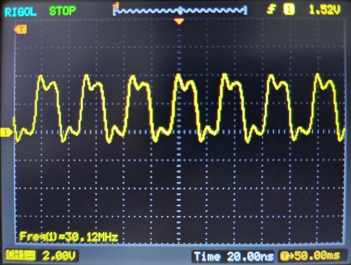

为了方便对比,统一把编译优化等级设为最高 O3 ,APM32下载程序到开发板执行,用示波器观察测量频率。
APM32E030以72M主频执行,根据测试波形,可看出翻转频率约为17.99MHz:
APM32F402以72M主频执行,根据测试波形,可看出翻转频率约为18.12MHz:
APM32F402以120M主频执行,根据测试波形,可看出翻转频率约为30.12MHz:
汇总一下测试结果。
芯片 主频 翻转速度
APM32E030RB 72MHz 17.99MHz
APM32F402RB 72MHz 18.12MHz
APM32F402RB 120MHz 30.12MHz
在相同主频下Cortex-M0的E030的IO翻转速度和Cortex-M4的F402差不多,
得益于更高的主频,APM32F402RB的IO翻转速度达到了30M。
