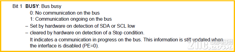

      通过单步调试,定位于HAL_I2C_Master_Transmit(),在这个函数中调用的I2C_WaitOnFlagUntilTimeout()无法执行异常,返回HAL_BUSY,导致了I2C写功能失败。在I2C_WaitOnFlagUntilTimeout函数内部,是对忙标志位BUSY@I2Cx_SR2的检测。通过对参考手册的阅读(如下截图所述),如果在未占用I2C总线时,SDA或SCL引脚存在低电平,则意味着总线处于忙状态。这种检测机制在I2C接口失能时依然工作。
      结合程序中调用顺序,在I2C3时钟使能时,虽然I2C3没有使能,但是忙状态检测已经开始。由于对应的SCL引脚上无上拉电阻,并且由于还未对I2C3的SCL引脚进行配置。此时SCL引脚为浮空输入状态,实际测量发现为低电平, BUSY标志被置位。

     硬件上,为SDA、SCL引脚提供外部的I2C上拉电阻,问题不在出现。
     软件上,能够发现对于SCL、SDA引脚配置中,会启用内部上拉。通过将I2C时钟使能放于I2C引脚配置语句后面,问题不再出现。
