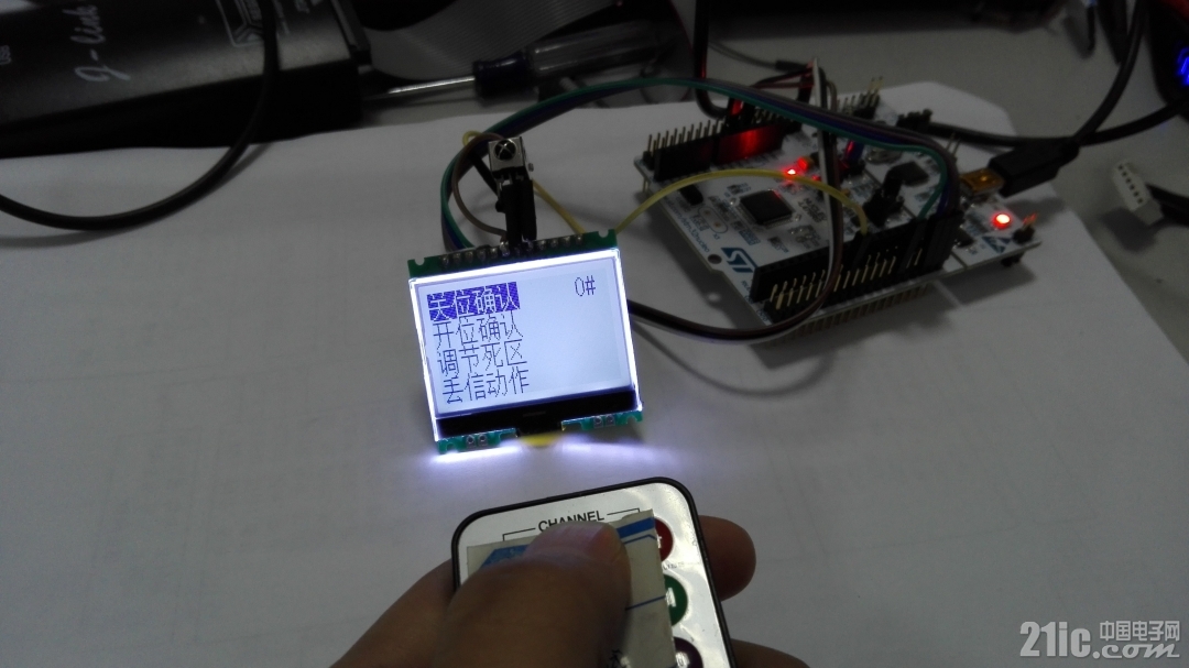

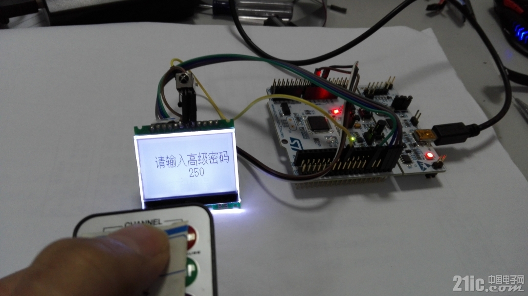

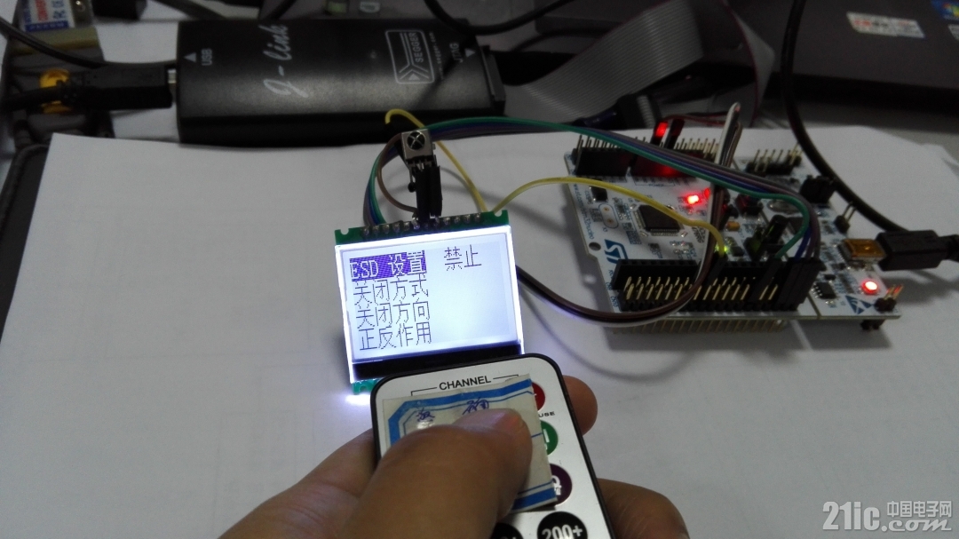

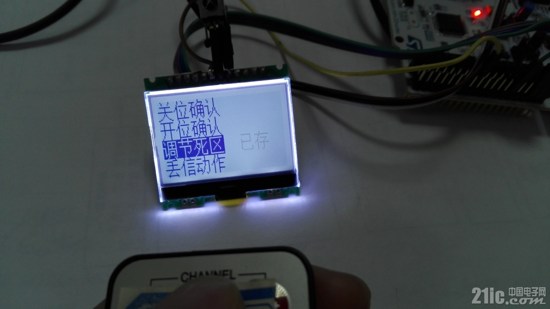

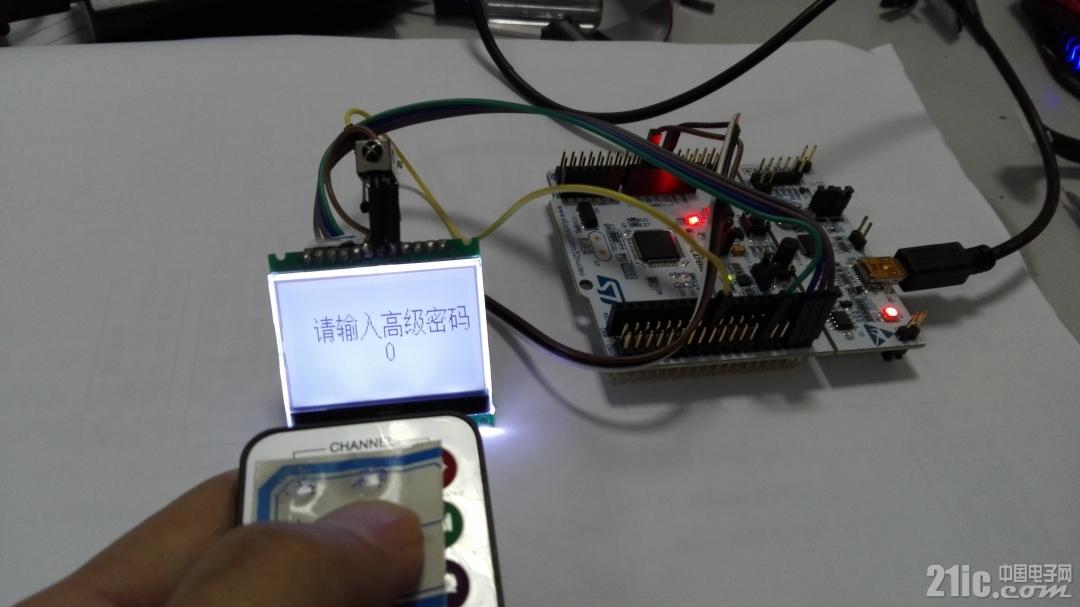

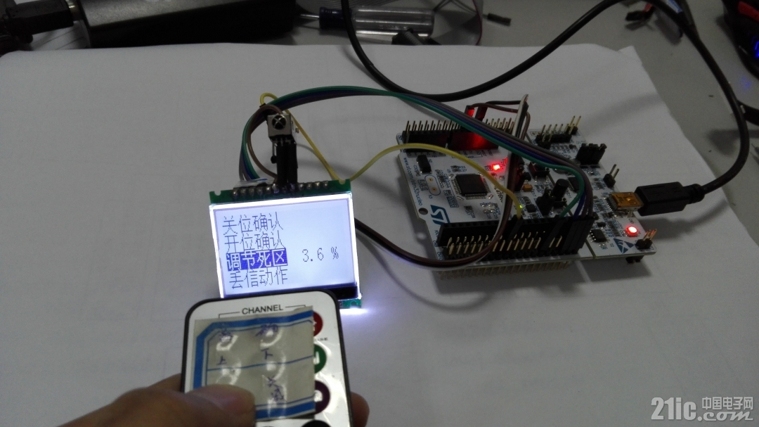

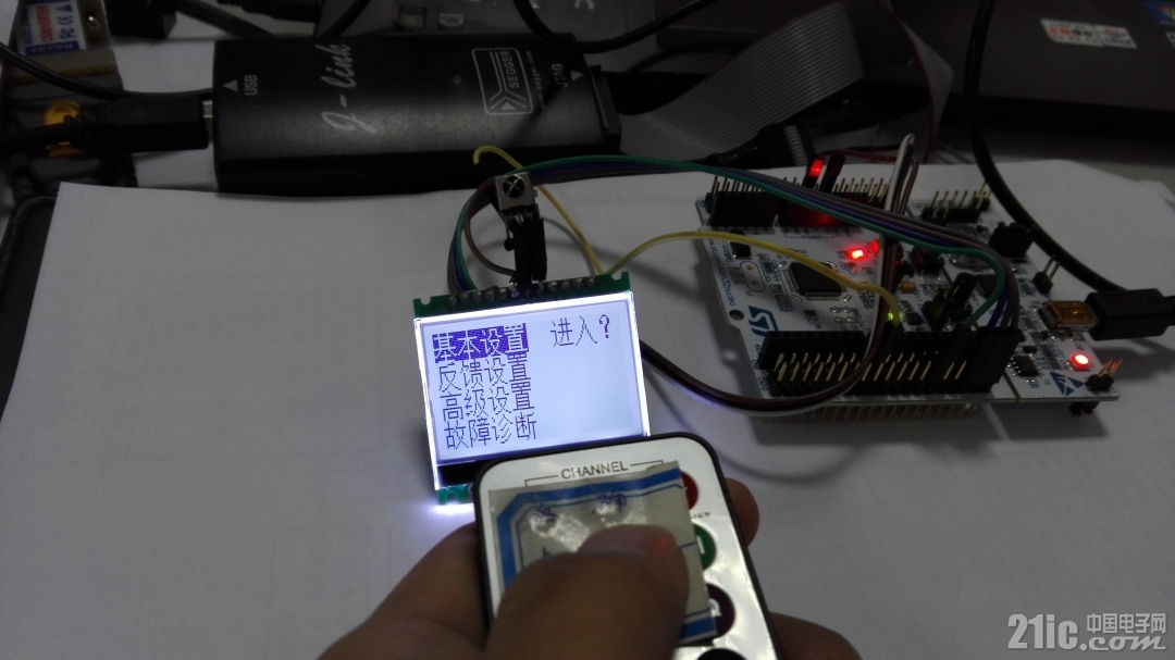

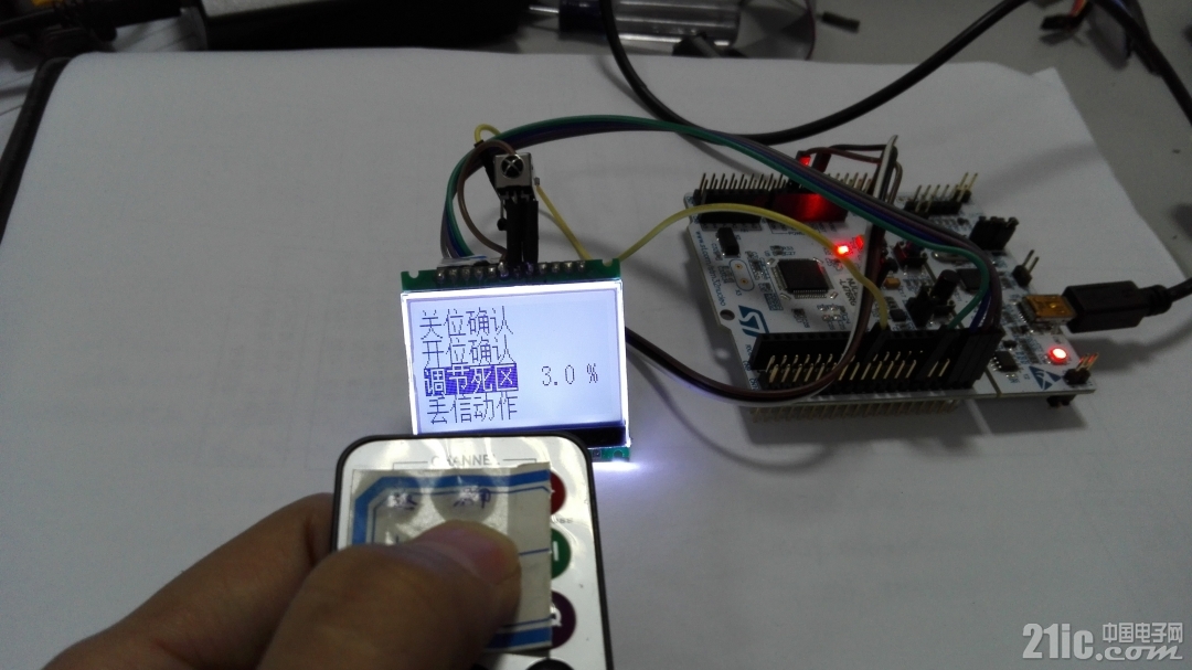

这是我之前申请到NUCLEO-L476RG开发板时做的一个小项目。用红外遥控可以使液晶显示多个画面,字库自己做的,可以用红外修改参数的数值并保存,有些比较重要的画面还有要求输入密码,只有密码正确才能进入,废话不多说了,看图吧。
       添加一些代码,我觉得注释还是蛮多的,详情见附件源码。

整个开发工程上传到百度云(可直接编译)。链接:http://pan.baidu.com/s/1gdHKxKB 密码:e173
