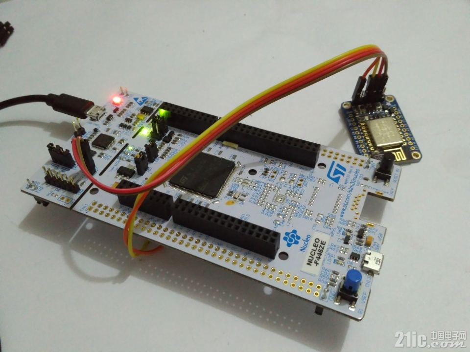

最近在捯饬ESP8266的时候,由于手头缺少一根USB转TTL232的数据线,把目光投向了它。先给大家看看我到底干了什么

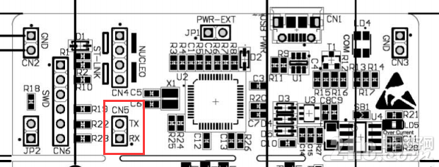

接下来我们看看Nucleo-F446ZE 的上半部分,也就是ST-LINK部分
在圈起来的部分,就是提供的TTL 232接口, TX、RX .因此我们可以拿他来做USB转串口的工具使用。

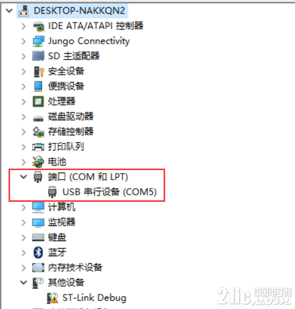

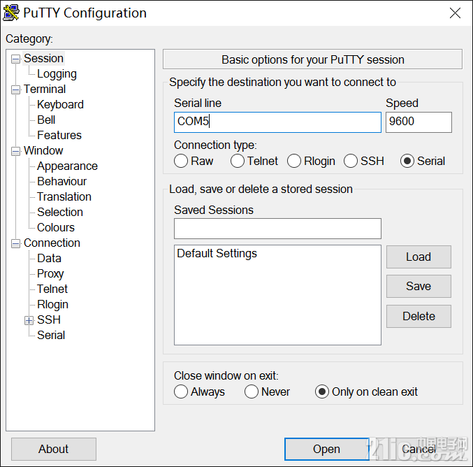

如上图进行配置,串口呢,当然是选择你插上这个Nucleo开发板后的串口,不知道的去设备管理器看看就行了。
我的呢,如下图。就是上面的COM5

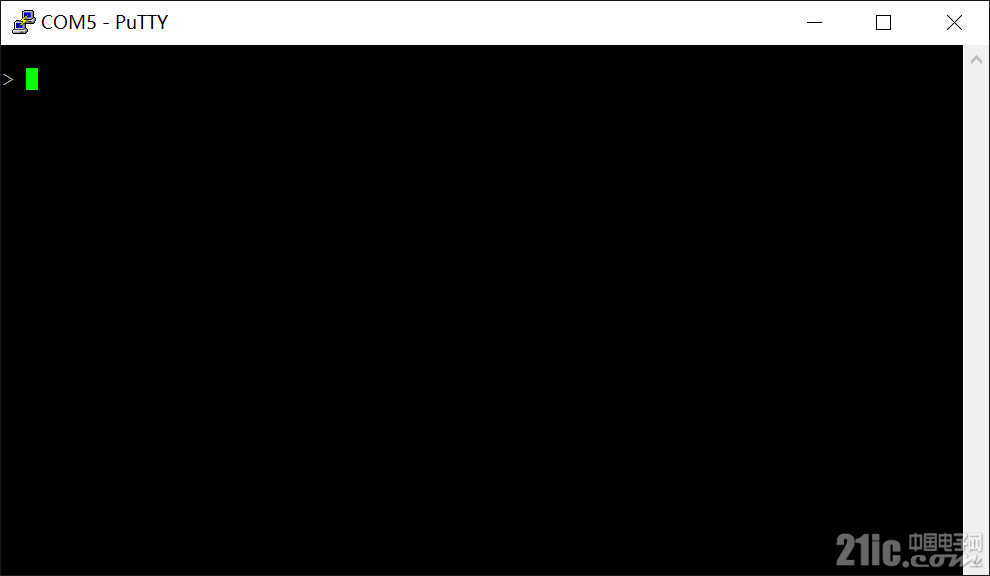

选择串行通信,并输入端口号,码率设置为9600之后单击Open,将会弹出终端命令行界面,如下图。
这个时候我们就搭建好了基于Nucleo自带ST-LINK的ESP8266 使用LUA脚本的Node MCU固件的WIFI模块开发学习环境 。
下面我们来个hello world试试,如下图,在上面界面输入指令后,如下图,回车后悔打印出Helloworld。
