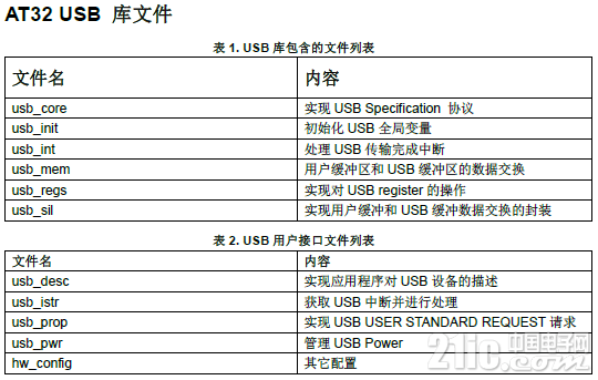

1 AT32 USB-FS-Device 协议库 ......... 7
1.1 AT32 USB 库文件 ...................... 8
