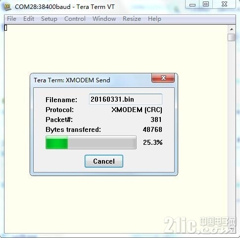

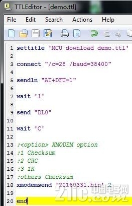

时隔一年这个帖子几次被顶上来, 来吧,咱来个解脱。
建议用  Tera Term  脚本
QQ图片20160508234529.jpg                                                                     .

上位机 烧录时 ,记得program是单次烧写, autoprogram 可以重复烧写。

请问东西在哪啊?怎么看不到笔记
看1楼,脚本刷固件  发表于 2016-12-17 12:39
