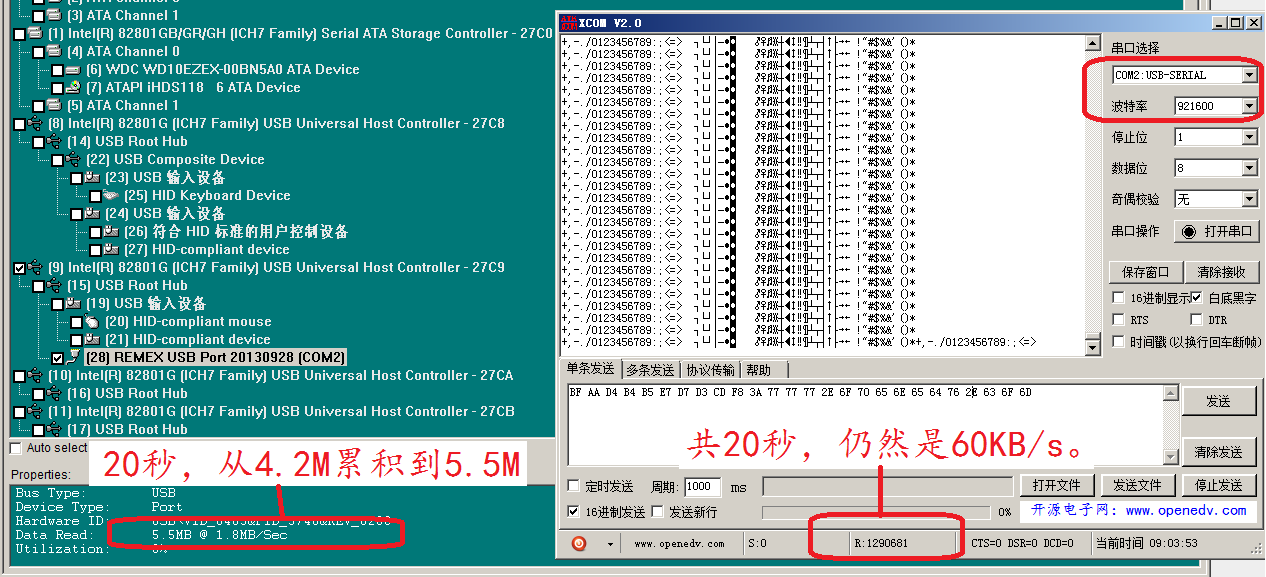

F407平台,在库函数上操作,做USB虚拟串口。
今天测试下位机给PC上传数据的速度,用 BUS Hound 和串口助手进行对比,前者根本不可信。有真相为证。
方法:
用手机秒表计时,误差在1秒以内;
用串口助手统计接收的字节数,与  BUS Hound 做对比;
为了避免显示可能造成影响,特意关闭助手的显示功能,只统计;
换用了两个串口助手,一个叫 comdebug(不常见),另一个是 AccessPort (比较权威吧?!),结论相同。
20秒钟(最多不超过21秒),助手接收到大约 1200K 字节,折算一下,每秒 60K 字节。
同时,BUS Hound 统计的个数,与助手是相同的,但显示的速度却极高,达到每秒七、八百K很常见,甚至观察到3.4MB !
即使加上协议规定的“废话”,也不会差这么多吧?!
最多可以认为是“瞬时速度”,没有应用价值。
两次测试,结论相同,个数统计是可信的,但测速不可信!
现在想知道,虚拟串口的速度究竟可以有多高?
有图为证:
求高手出面!

bushound抓的是window底下的串口接收缓冲区,和硬件底层是没有关系的。
对于串口来说,速率的多少,取决于你的发送方,只要没有丢失数据。
单独的bushound根本无法抓包,必须有个串口工具打开串口。
sedatefire 发表于 2014-6-25 09:02 | 显示全部楼层
在哪个栏位显示。

在哪个栏位显示。 ...
huangqi412 发表于 2014-6-25 09:24 | 显示全部楼层
虚拟串口也有真虚拟串口和假虚拟串口。   真的即USB-UART,   假的也就是很多人为了避免写WIN驱动以及通用等原因,用虚拟串口作为通信口用而已。 真虚拟串口受限于UART口的倒腾,  假虚拟串口速度肯定是灰常灰常快滴。
虚拟串口是批量传输,   12M USB 貌似是1MS给你传一帧的机会,一帧最大1023字节,一包最大64字节,一帧数据拆成N个包传输。   第一是发大帧才能提速,发零碎小帧肯定慢,    第二是USB核操作速度,外设频率不能拼命提升到几百M几G的自然只能靠双缓冲和DMA了。
至于BUSHOUND的显示,有过滤器选择,是否设置只DATA?    接收缓冲区也有选择的        我这bushound一直就无法测虚拟串口等好几种通用的USB设备,很奇怪,只能靠点几个灯和示波器测灯调试。:L
