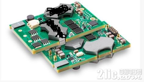

 楼主| songchenping 发表于 2015-12-8 12:36 | 显示全部楼层
对于以下这种电源模块怎么看啊。

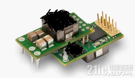

JLennon 发表于 2015-12-8 15:31 | 显示全部楼层
模块砖电源(图1是1/4砖,图2是1/8砖)加外壳是为了散热的,PCB和金属基板之间是用导热胶粘合的,导热胶涂在平面变压器磁芯和MOS管上。
 楼主| songchenping 发表于 2015-12-8 15:39 | 显示全部楼层
模块砖电源(图1是1/4砖,图2是1/8砖)加外壳是为了散热的,PCB和金属基板之间是用导热胶粘合的,导热胶涂 ...
PCB做的如此厚实是为了增加强度吗

Siderlee 发表于 2015-12-8 21:24 | 显示全部楼层
对于以下这种电源模块怎么看啊。
这种一般是低压的   都当作元器件使用,和其它功能电路一起组成完整的功能单元----这个时候整体一般就要加壳子了;
加壳子一个是保护自己(EMC,ESD等),另外一个就是保护别人(电压高了不要电着别人了),还有上面说的美观,。。。。
