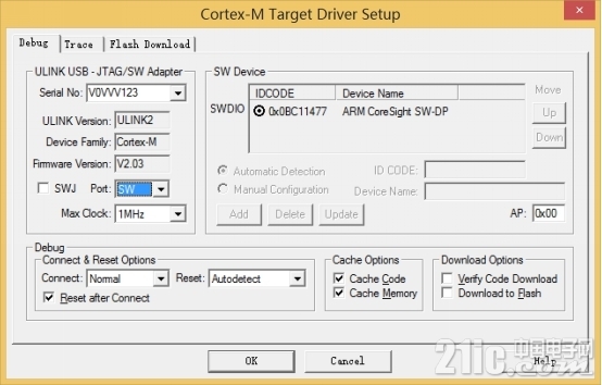

2.设置下载器 选菜单:flash -> configure flash tools

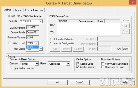

点Debug 选项,选择ULINK2/ME Cortex Debugger,再点子选项 Settings
3.点开Settings,在debug中选择SW
选择SW之后,右边会显示如下
说明已经和仿真器连接成功。

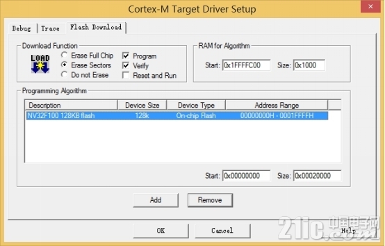

4.选择烧写flash算法,点击flash download,点击add,
可以看到有我们copy到flash目录的算法,选择该算法,确定
5.download 测试,编译好之后点击download,可以进行烧录
