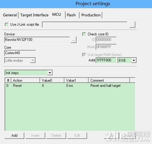

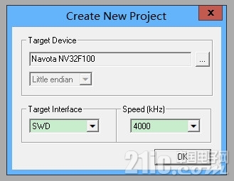

 楼主| yb0121 发表于 2016-10-29 19:06 | 显示全部楼层 |阅读模式
请使用JLink_V600以上软件版本.
将文件夹放在Jlink目录下,使用JFlash时,即可选择Navato器件.
有新的器件,也可以依方法添加.

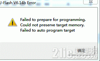

出现这个错误怎么解决呀?
efree 发表于 2017-5-5 09:02 | 显示全部楼层
asushome2013 发表于 2017-4-24 15:33
出现这个错误怎么解决呀?
据说jflash目前不能烧录空片。。。
