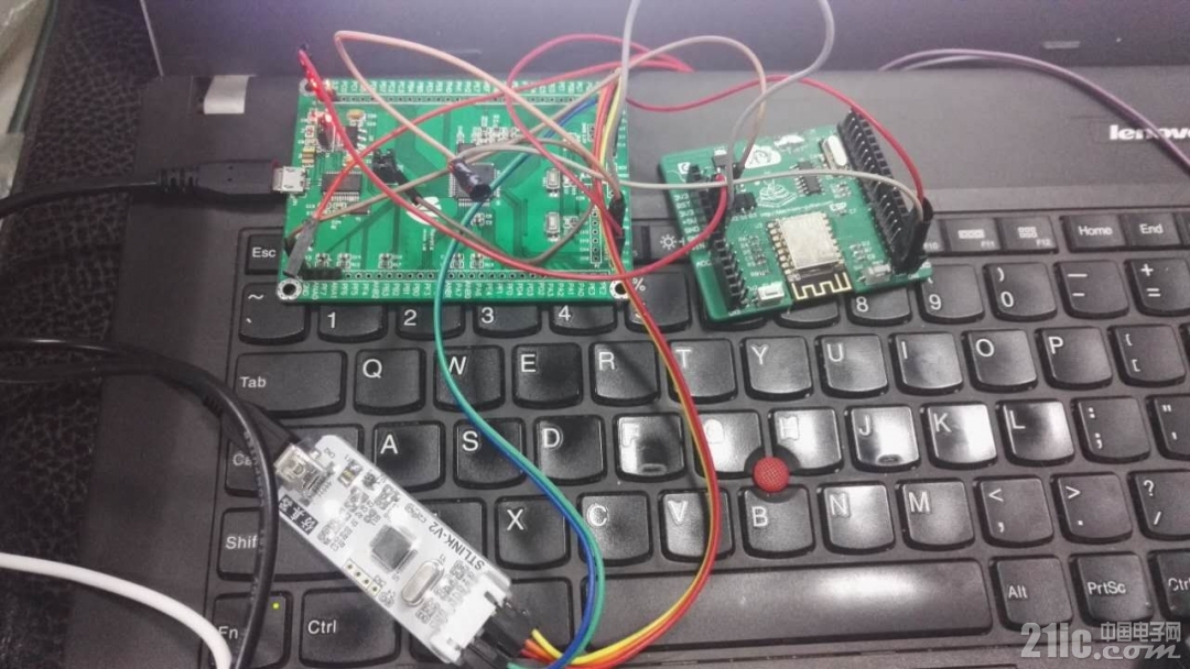

        本项目使用Navota NV32 MCU和ESP8266无线模块,使用EDP协议接入云平台,实现智能LED控制方案。开发板实时上传3个LED的亮灭状态,可以使用板载的KBI0和KBI1分别控制LED亮灭;同时云平台可以通过创建的网页应用想开发板下发命令,控制各个LED的状态。
【一】硬件连接:
        NV32F100x的UART1作为调试端口,打印运行状态信息,UART0作为数据传输端口与ESP8266相连实现数据透传,使用ST-Link用于程序下载与仿真调试。

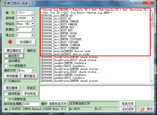

         主函数运行程序主要包括系统初始化、LED、按键、串口初始化,然后初始化ESP8266连接网络和云平台服务器,然后接入设备,进行在线监测和数据传输。

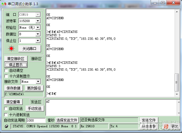

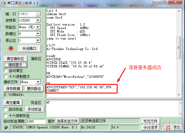

ESP8266初始化和接入过程:
连接成功后开始进行数据传输:

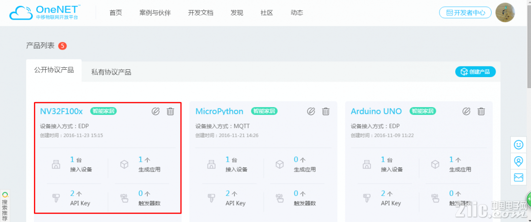

【四】创建产品和设备以及在线应用:
创建基于EDP公开协议的产品:
创建设备 :
创建应用:

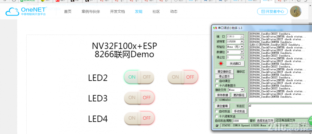

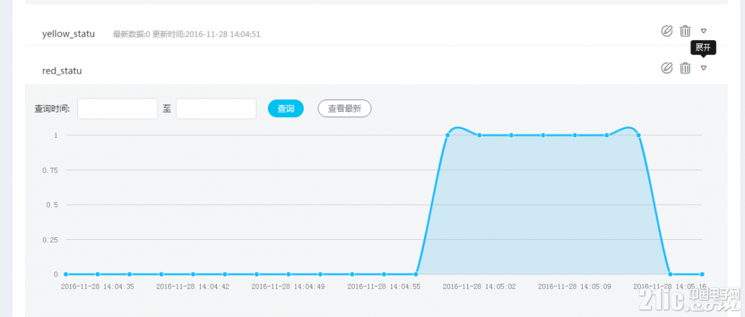

【五】数据传输:
          可以通过平台实时查看上传数据点,同时可以使用应用下发命令来进行控制。
