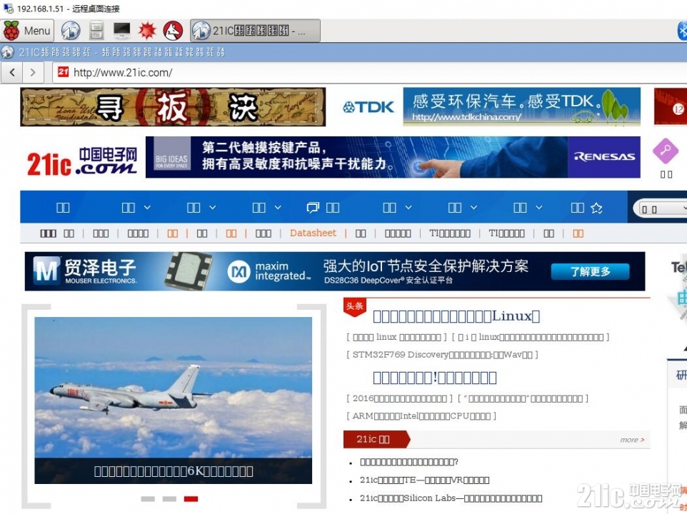

最近有个小伙伴问我,买了树莓派之后,打开一些中文网页显示乱码,问我怎么解决。之前有看过不知道谁发了一个解决方法,但是找不到了,这时我重新发一下。
拿21ic为例,打开是这个界面的,这是因为树莓派系统里没有这个中文字幕,很简单,我们下载安装一下便可以了。
打开终端,输入以下:
  1. sudo apt-get install ttf-wqy-microhei
安装完成后,输入:
  1. sudo dpkg-reconfigure locales
弹出以下界面,我们把中文的几种编码都选上
默认选择UTF-8作为显示,选择OK后稍等几分钟。
完成后再打开21IC,OK,成功显示。
