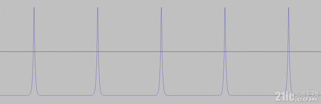

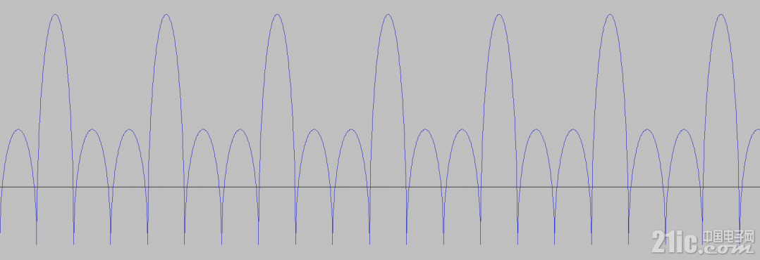

1.1 抛物线
1.2 指数式尖峰曲线
1.3 拱门形状

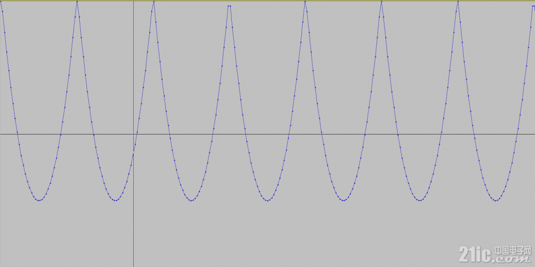

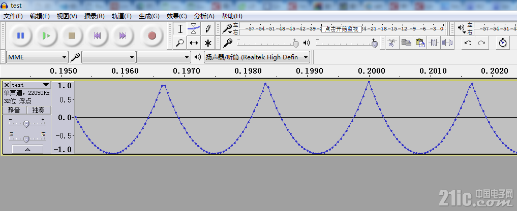

荣丰宇 发表于 2017-3-16 13:46 | 显示全部楼层
基于zhanzr21的代码,画出了抛物线Parabola 波形
通信工程出身,一段时间没看到这么亲切的波形了,刚开始还以为是matlab画的呢,哈哈
有些粗浅,权当午后娱乐一下啦!
同时感谢楼主zhanzr21~ @zhanzr21
============Code Begin!==============
#!/bin/python
#Default runs in Python 3.5 Environment
#Author: zjb(21ic-rong feng yu), based on zhanzr21
#Description: This Example demonstrates how to generate Parabola Wave raw audio data.
import os
import math
import random
TEST_SAMPLE_RATE = 22050
TEST_SAMPLE_LEN_SEC = 1.5
TEST_SAMPLE_NUM = int(TEST_SAMPLE_RATE * TEST_SAMPLE_LEN_SEC)
CHAN_NO = 1
AUDIO_HZ = 600
AUDIO_CYCLE = (TEST_SAMPLE_RATE/AUDIO_HZ)
PULSE_HZ = 5
PULSE_CYCLE = (TEST_SAMPLE_RATE/PULSE_HZ)
test_amp_gain = 1
INT16_MAX = 32767
INT16_MIN = -32768
f=open('test.raw',mode='wb')
for i in range(0, TEST_SAMPLE_NUM):
# Parabola Wave
    test_sample = int((INT16_MAX *test_amp_gain *(i%AUDIO_CYCLE-AUDIO_CYCLE/2)*(i%AUDIO_CYCLE-AUDIO_CYCLE/2)/AUDIO_CYCLE/AUDIO_CYCLE)*8+INT16_MIN)
    test_ba = bytearray()
    test_ba.append(test_sample&0x00ff)
    test_ba.append((test_sample>>8)&0x00ff)
    f.write(test_ba)
f.close()
============Code End!==============
附上源码文件和raw数据文件:
因为不能上传py文件,所以打包啦~ 抛物线by21ic荣丰宇.rar (1.04 KB, 下载次数: 1)
打赏榜单
zhanzr21 打赏了 20.00 元 2017-03-27
理由:成功提交代码!
First Blood! 你的代码第一个通过验证!  发表于 2017-3-16 20:57
多谢提交, 能否将代码以附件形式提交,或者干脆提贴上来, 这样我好统一验证整理, 多谢!  发表于 2017-3-16 15:50
