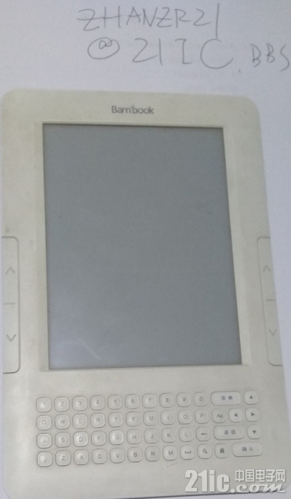

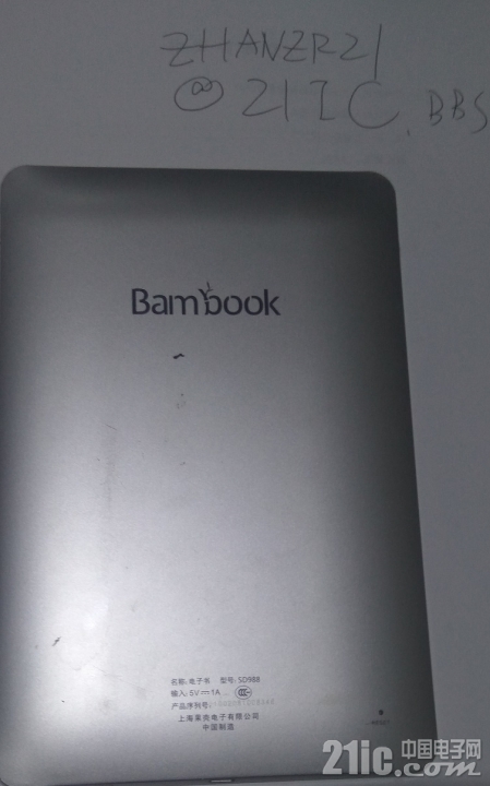

目标:将电子书改成无线充电,
老电子书了, 用了好几年, 只是电池不堪用, 充电过于频繁, 想让充电方便一些.

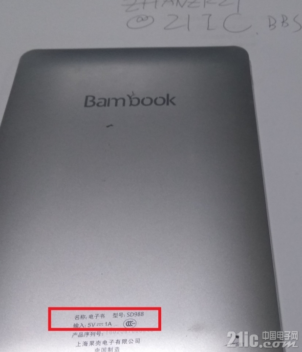

先在看看这货:

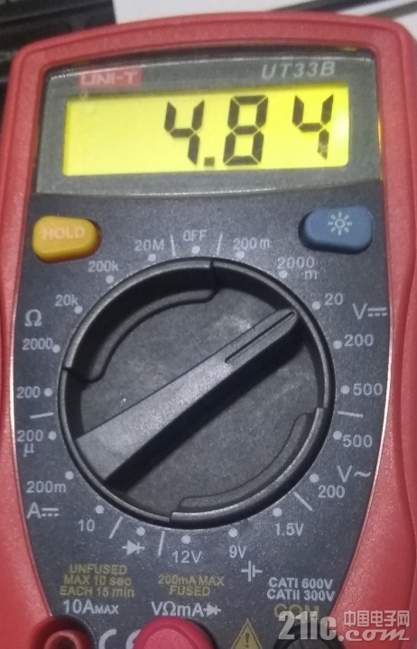

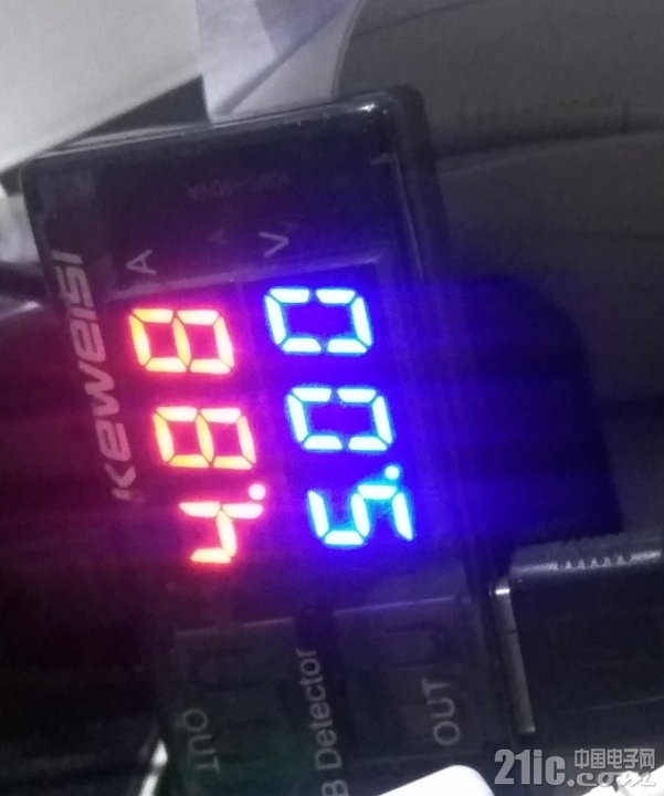

背部标明充电1A, 经测量其实不需要这么多
需要指出的是这个小电压,电流表也是经过改装过的, 这里显示的4.80意思是0.48A,也就是480mA, 后面都用这个来测量电流.

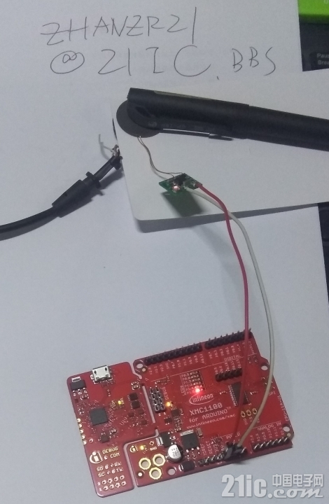

买来无线模块, 不是Qi/PMA那种, 这种效率可达86%,自带充电功能

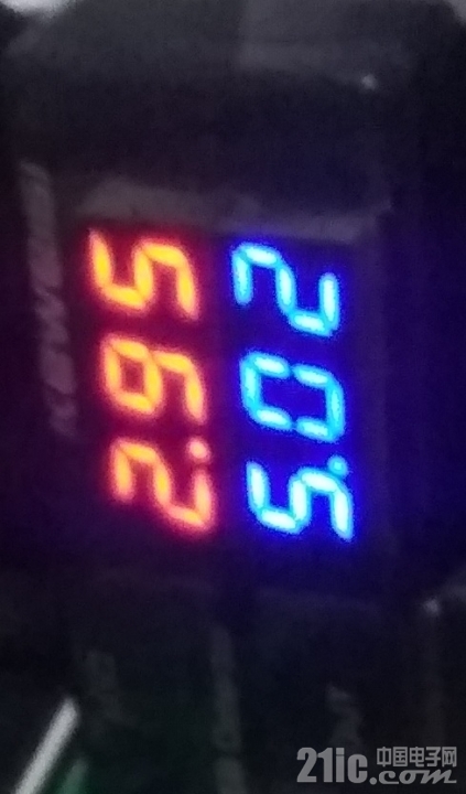

首先验证一下无限耦合是否能给开发板子提供电源:
经验证可以稳定运行, 看输出:
电流电压都比较稳定, 当然这个只是用纸隔开,
真正放进模具还不能过早下结论. 这里只是此无线组合验证了可以提供5V/0.5A

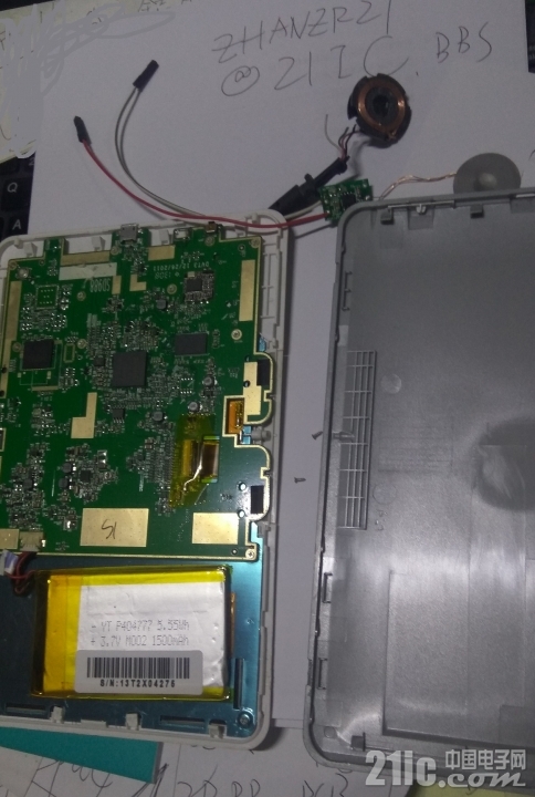

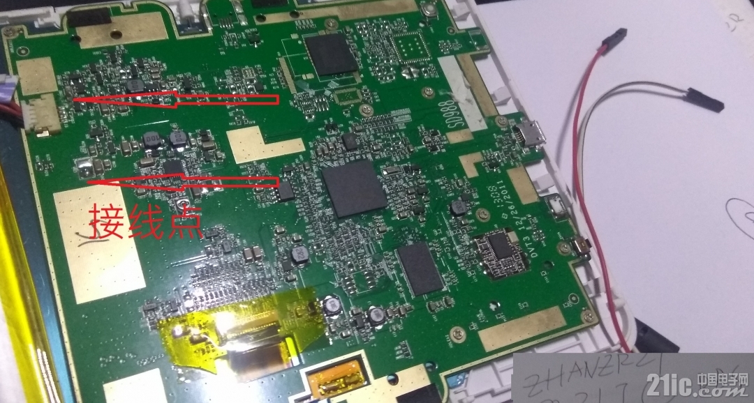

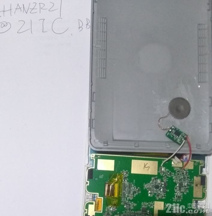

拆电子书:
找到电池那两根脚:

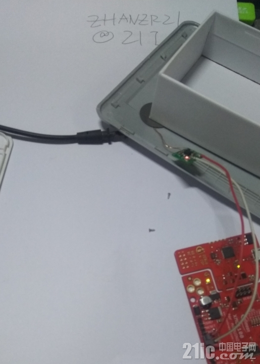

还是用开发板验证一下子此模具厚度能否满足耦合距离:
经过验证, 壳子有点过于厚了, 但是免强工作还是可以的

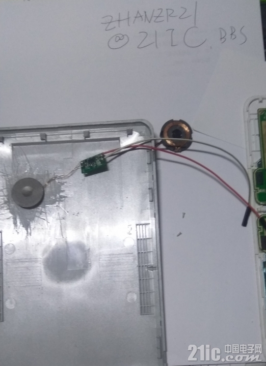

用小刀在壳子上挖了一点:
但是没有合适工具, 挖的很丑, 厚度也没有达到最初想法, 无奈没有更好工具只能先这样了,
最后的安装接线,手工帝们不要笑话,
发射端也处理了一下子:

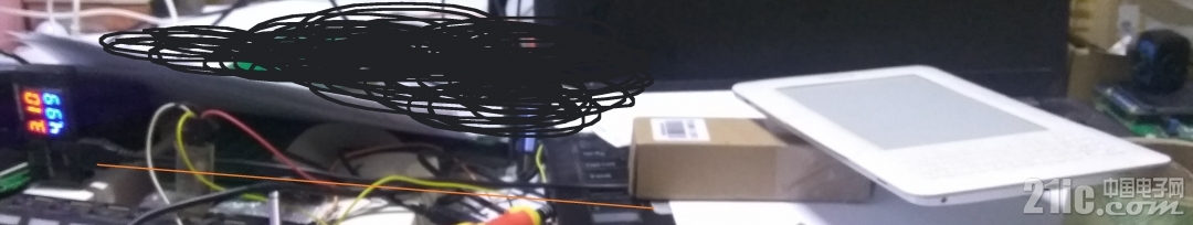

轻轻合上:
看实际充电效果:
输出大约在300mA, 乘以86%的效率, 在扣除一点开销,大概能有250mA给电池充电. 大约是有线充电的50%速度.
晚上离开办公室充着, 经过一晚上的充电, 第二天发现可以充满.
