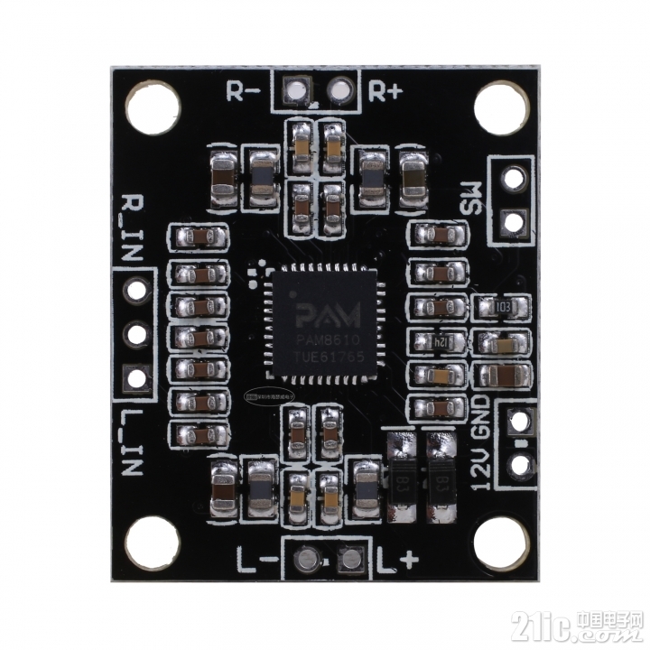

[更新,奖品来了]

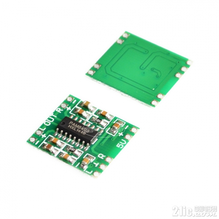

凡是成功完成活动内容与提交并得到确认的同学, 可以得到如下奖励:
35W单声道功放模块 大功率低功耗TDA8932
PAM8403功放板
PAM8610数字功放板 2x15W双声道 立体声 D类 大功率功放板 微型
不是三选一,是三个全当奖品发给成功参与的同学!
而且可以肯定的是, 下次活动将再次提高奖励级别, 因为还不知道同学们喜不喜欢发板子这种奖励形式.
截止日期暂定为2017-5-24, 还有很长时间, 感兴趣的同学快来吧!

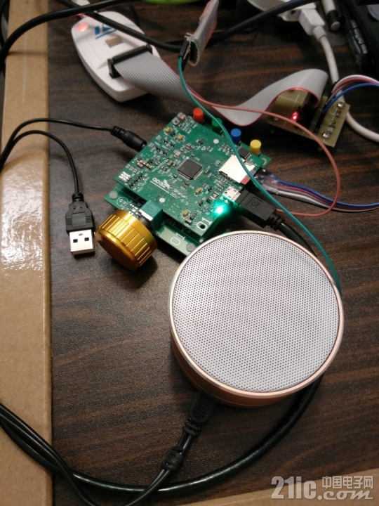

硬件设置
硬件继续基于这个不知名的清仓STM32F103RCT6开发板,我需要用到它的SD卡座。它并没有使用SDIO方式连接,仅SPI。由于PA5被SPI占用,DAC2不能被使用,于是仅能实现单声道。其他,还需要用到板子的两个LED和四个按钮。
LY-S3A(STM32)原理图.pdf (31.6 KB, 下载次数: 8)
DAC+LPF+AMP
功放使用8002,AB类BTL输出。为了改善音质,尝试在DAC和AMP之间插入LPF。这里做了一个很简单的LPF,实际效果约等于无,可能是截止频率太高了?

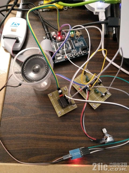

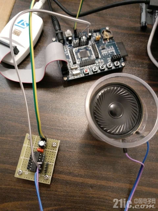

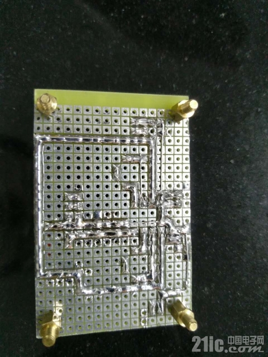

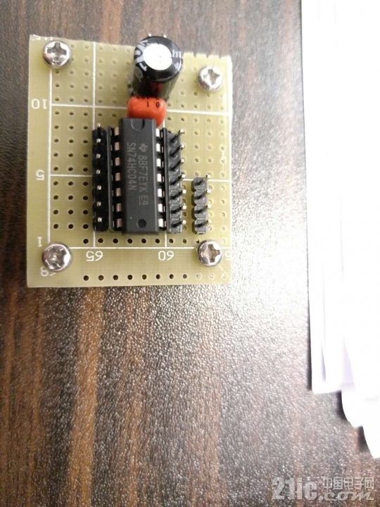

PWM直接驱动喇叭
除了DAC+LPF+AMP组合外,我在这里还测试了PWM输出,这里用了一个74HC04做驱动缓冲,驱动电流能力±25mA,而且这东西烧坏也不心疼。PA8,PB13作为TIM1_CH1的PWM互补输出,因此要使用HC04中两路驱动喇叭。

结论
用定时器中断CPU更新DAC的劣势不再提了,由于我的主程序还有其他任务,导致定时的误差增大了。PWM直接驱动喇叭的效果,可以用纯净来形容。自带DAC的音质不如PWM方式,但是DAC可以通过音频AMP放大音量,而PWM方式虽然可以直接驱动喇叭,但是音量较小,或许是HC04的驱动能力不足。用PWM+LPF+AMP的方式相当于DAC+AMP,音质达不到直接驱动的效果,但效果还是比自带DAC要强。显然,最好还是用音频DAC来实现音频播放器了。

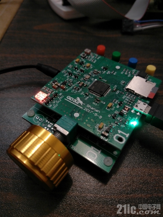

One More Thing,我的GD32F105RC+CS4344方案的板子刚焊好了,可以验证I2S方案了,但留待下次活动了,幸苦了好几个星期,先歇歇。

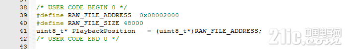

今天没事了,L496的FLASH是1M,所以准备了长一点的代码,结果烧好了后,发现音乐播放不完整。对照源码好多遍,找不到问题
这里是我原来例子搞混了,本来放wav的, 后来放raw数据了, 所以这样写是没问题的, 不好意思  发表于 2017-5-23 22:46
初始化指针应该指向PLAY_HEADER的偏移量,当然如果是循环就无所谓,但有点不自然  发表于 2017-5-23 14:20
/* USER CODE BEGIN 1 */ uint32_t PlaybackPosition = PLAY_BUFF_SIZE + PLAY_HEADER; /* USER CODE END 1 */  发表于 2017-5-23 14:19
这位同学真是太勤奋了! 赞! 代码等会看!  发表于 2017-5-8 22:45

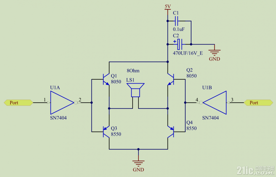

shanan 发表于 2017-5-15 21:29 | 显示全部楼层
加码再升级,在74HC04输出加一级推挽输出,组成桥式推挽电路,输出功率大大增强!这个电路的输入是TIM1的PWM互补输出。当然,假如没有互补输出,也可以利用74HC04对信号反相,产生第二路信号。
录音效果如下,感觉对于没有DAC的单片机,并且不需要增加BOM物料型号的情况下,这是很好的音频输出方案!
PWM直接驱动喇叭.rar (3.11 MB, 下载次数: 14)
还是讲错了,非门里面也是管子, 只是分立的三极管可能结电容大一点  发表于 2017-5-16 11:45
说错了,不是线性度的问题,因为是PWM来的,是滤波效果更好,因为PN结有电容  发表于 2017-5-16 02:03
好! 对了非门从本质上起到了一个增强电流输出能力的作用, 你试过用三极管直接做一路共E或者共C电路跟非门比起来怎样, 我想三极管更线性一点  发表于 2017-5-16 01:53
shanan 发表于 2017-5-16 12:35 | 显示全部楼层
加码再升级,在74HC04输出加一级推挽输出,组成桥式推挽电路,输出功率大大增强!这个电路的输入是TIM1的PW ...
它其实就是D类放大器的后半部分,而前半部分的模拟输入调制,则是被预处理为PCM格式的音频数据了。D类放大器的一般结构如下,可见功放管输出的仍然为PWM波,要经过LC滤波器才还原为音频信号。对于上图这种无滤波器的,实际上是喇叭充当了滤波器了。相关说明,百毒搜索关键词:D类功放原理(经典!!)。
S8050/8550的特征频率是150MHz,我这里PWM频率不到300KHz,于是三极管结电容的影响,我想在此是微乎其微的。

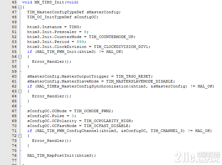

liweibuct 发表于 2017-5-19 00:39 | 显示全部楼层
这个代码主要的思想还是基于楼主第二期dac输出的思想,控制PWM波的占空比,实现不同幅值电压的输出,按照音乐波形进行输出。主控芯片为stm32f103c8t6,用stm32cubemx生成代码库,主函数如下图所示,主要是进行系统,定时器的初始化,此外这里采用定时器中断控制PWM的输出,所以主程序里添加了定时器PWM使能中断函数。
定时器的初始化函数如下图所示,主要是配置TIM3的中断时间间隔为125us,72MHz/(8+1)/(999+1)=8000Hz(音频采样率),以及PWM的输出方式。
改变PWM输出管脚的电压幅值通过改变定时器控制占空比的寄存器值来实现,定时器每125us产生一次中断,在中断内进行定时器相应寄存器值更改,具体程序如下图所示:
本例中的代码占用空间小于8kb,代码起始地址为0x08000000,为此地址0x8002000之后的flash空间均未使用,音频起始地址为0x8002000,本例中的音频为单声道采样率8k数据位宽8bit的RAW格式文件,截取了6s,总大小48kb。音频地址定义如下图所示:
采用之前楼主说的方法下载进开发板,就可以实现PWM播放音乐了。
附上源程序: PWM音频.zip (507.38 KB, 下载次数: 6)

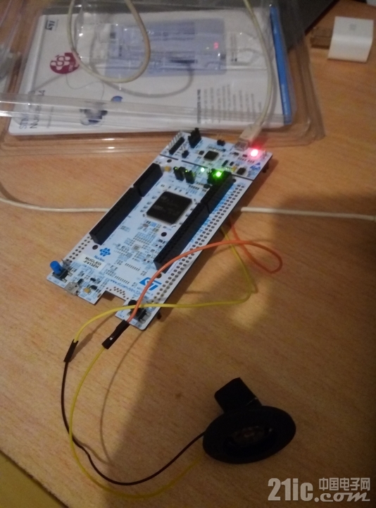

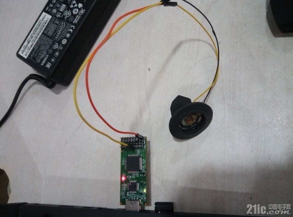

Ketose 发表于 2017-5-19 00:51 | 显示全部楼层
使用Nucleo--F413ZH开发板,PA4,PA5 双通道DMA输出完成。有立体声的感觉了。
源码: F4_Music.rar (62.47 KB, 下载次数: 4)
音频资源: 汪峰 - 飞得更高.rar (187.58 KB, 下载次数: 2)
音频数据烧写位置:0x08060000
8 Bit 16K sample.
好! 多谢参与!  发表于 2017-5-19 12:37

荣丰宇 发表于 2017-5-21 19:50 | 显示全部楼层
实验条件有限,这次也是学习一下DMA+DAC+TIM的使用
主要还是用上了楼主的代码,精简了实验需要的外设,选了汪峰的 怒放的生命,aiff格式,后缀改成bin,烧进了stm32,
我对楼主用到的 制作Keil FLM插件的方法也比较感兴趣的哈~
支持下楼主的活动~
audio_dma.zip (843.67 KB, 下载次数: 3)

shanan 发表于 2017-5-21 21:17 | 显示全部楼层
实践 I2S DAC
微信图片_20170521195317.jpg 微信图片_20170521195323_编辑.jpg 先上图镇楼。这是我设计的GD32F105RC+CS4344的音频播放开发板。关于这个板子缘由,见后文。
硬件配置:
数字核心板:GD32F105RCT6,TF卡座,W25Q64 SPI Flash,MicroUSB座,锂电池充电,RGB LED,光敏电阻等;
音频IO板:CS4344,MAX9812L麦克风放大器(未焊),HT82V735耳机放大器,UART1接口,SW调试接口,4个按键,3.5mm耳机插座,音响用09型双联电位器等;
电路图:
SCH_MainV2.pdf (215.54 KB, 下载次数: 2)
SCH_MixV2.pdf (140.47 KB, 下载次数: 3)
电路有Bug,仅供参考。
工程代码:
ZeroOneF32Player_shanan_20170521.rar (1021.66 KB, 下载次数: 3)

实际效果:
录音_I2S效果.rar (1.81 MB, 下载次数: 1)
同步更新缓冲的噗噗声.rar (167.95 KB, 下载次数: 1)
效果是要优于前面两种:内置DAC和PWM输出,但我这里出了点意外,总有固定间隔出现的噗噗声底噪,间隔频率同缓冲区刷新频率,我只要改变缓冲区大小,噗噗声每次的间隔就会随之改变,目前我还找不到问题,等高人指点。我已经将读SD卡部分改为DMA模式,用System tick timer,SysTick测量FatFS读取数据耗时,串口输出的记录如下。缓冲区大小为32768 Bytes(GD32F105是 96K RAM!),音频文件是8K采样16b立体声,缓冲时间32768/(2*2*8000)=1.024s,因为是双缓冲操作,再减半,即0.512s。如下所示,从SD卡读取到缓冲区的耗时仅为0.009s。到这里,问题还是没找到。我还尝试了不使用文件系统,直接从外置SPI Flash中读取音频数据,然后噗噗声是消失了,但取而代之是电流声……

yangweiping 发表于 2017-5-22 20:16 | 显示全部楼层
使用的开发板是淘宝买一块STM32F103ZET6的,音频是使用活动百度网盘中的一段音频文件 8k8bit_mono_raw_sample.bin,首先将bin文件转换成8k采样8bit HEX数据存储到芯片的ROM内。通过8k频率的PWM输出。PWM输出的占空比为存储的数据data/oxFF。输出的音频和杂,有很多的尖峰脉冲,需要外部滤波。音频是一段《隔世情》。。。工程代码:
PWM音频输出.rar (3.75 MB, 下载次数: 2)
视频:http://v.youku.com/v_show/id_XMjc3OTY4MjgxMg==.html?spm=a2h3j.8428770.3416059.1
另外 count = (u16)(v[i++]*17.57); 你试过调整这个倍数过没有, 调小点是否噪音小一点  发表于 2017-5-23 14:44
好的, 重在参与, PWM输出等我解锁贴子回复了,可以看看本帖shanan坛友的实验,他做的效果不错  发表于 2017-5-23 14:44
lansebuluo 发表于 2017-5-22 20:39 | 显示全部楼层
Piccolo F2806x controlSTICK
新录音 1.rar (142.31 KB, 下载次数: 1)
v130.rar (479.29 KB, 下载次数: 1)
二、Nucleo_F413ZH
新录音 2.rar (207.51 KB, 下载次数: 1)
Nucleo_F413ZH_Prj.rar (2.95 MB, 下载次数: 1)
好,谢谢参与, TIM3->CCR2 = 1814 - Voice[VoiceCnt] * 0.027679443359375; 这个值不知怎么计算的  发表于 2017-5-23 14:46
谢谢参与, 代码明天统一看. 扬声器后面个尾巴是什么,磁铁吗?  发表于 2017-5-22 21:10
