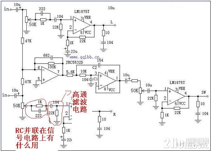

请教各位前辈和大神,求解答
 楼主| th632136402 发表于 2017-7-11 09:07 | 显示全部楼层 |阅读模式
如果不要这RC并联在信号线上的电路会怎么用,
请教了。。。
摸摸 发表于 2017-7-11 20:09 | 显示全部楼层
不要了应该也能用,就是卫星箱里出来低音太大容易破音
