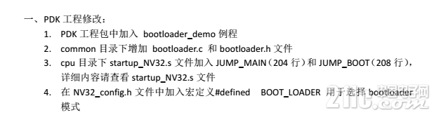

[资料工具] NV32 BootLoader使用说明
 楼主| 16号哨兵 发表于 2017-8-27 09:57 | 显示全部楼层 |阅读模式

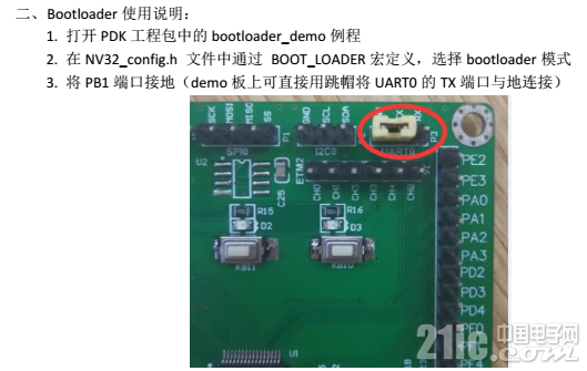

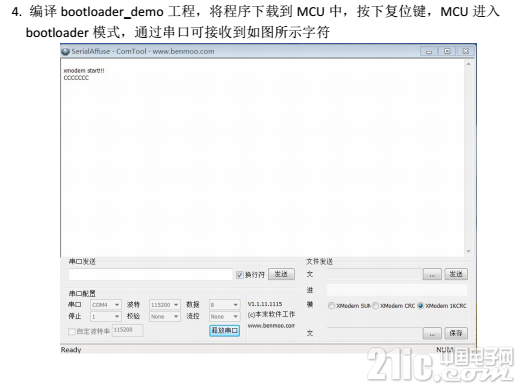

 楼主| 16号哨兵 发表于 2017-8-27 09:58 | 显示全部楼层
