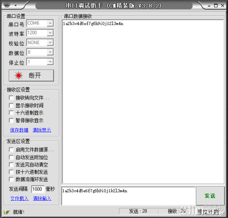

设置为8N1,与电脑串口助手通信,电脑串口助手也设置成8N1,结果总是丢数,
电脑发送        1234567890abcdefghijklm
单片机收到  1234567890bcdefghijkm
但是如果把电脑串口设置成8N1.5 或者8N2,就不会丢数。
在波特率从1200    9600    115200都是这种情况。
求大神指点,是哪里的问题?
为什么我单片机设置8N1,电脑设置成8N1.5或者8N2才能保证电脑发出的数据,单片机全部收到?如果我电脑也设置成8N1,单片机就会丢固定位置的数!没有修改过底层库文件、

 楼主| mcbot 发表于 2017-10-29 19:10 | 显示全部楼层
丢数,总是丢第9、10、11个附近的数。没头绪

 楼主| mcbot 发表于 2017-10-30 13:41 | 显示全部楼层
依然如此啊,间隔着发,波特率1200,还是这个问题。
ningling_21 发表于 2017-10-30 14:11 | 显示全部楼层
发送数据不要放在接收中断里,会影响接收下个数据

 楼主| mcbot 发表于 2017-10-30 14:21 | 显示全部楼层
大神说中了,多谢您了
确实是因为在接收中断中发送数据,所以影响了数据接收。现在屏蔽掉发送,就正常了。
Xflyan 发表于 2017-10-30 15:54 | 显示全部楼层
可以在接收中断里发送,但是不要在里面等待发送完成,冲突是在等待的过程中产生的,
