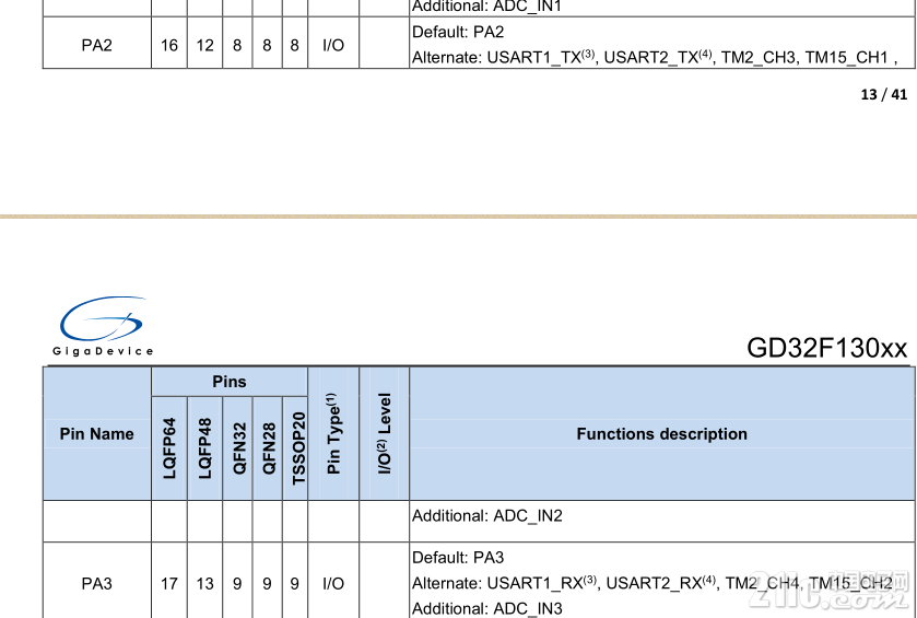

GD32F130的af功能,编号是多少在哪里看?
 楼主| buzhichi 发表于 2017-11-13 05:05 | 显示全部楼层 |阅读模式
大家看AF编号的时候是不是看datasheet里面的管教定义,我是看这里的,130C8的串口1选择30和31脚,是下面的图片,程序用GPIO_AF_1
130C8的串口2选择12和13脚,是下面的图片,程序也是用GPIO_AF_1
我以为用12,13脚是用af2呢,最后用af1,可以了。
大家用af功能,在哪里看编号,也是这里吗,其实这里做的不是太好。  默认功能是af0,然后后面的依次加1是吗
Houtz 发表于 2017-11-13 09:15 | 显示全部楼层
你好,在datasheet的第18页,请参考。有问题可以咨询GD32技术支持 375880228@qq.com
GD32F130xx_Datasheet_Rev2.1.pdf

 楼主| buzhichi 发表于 2017-11-13 14:21 | 显示全部楼层
的确是在 那里,谢谢。
