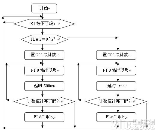

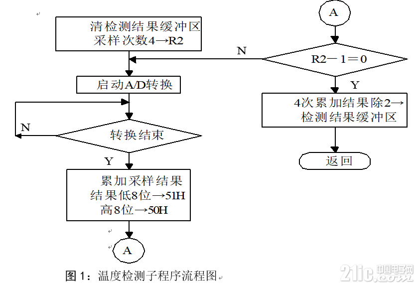

1 总体程序流程图
温度控制程序的设计应考虑如下:1)键盘扫描、键码识别和温度显示;2)炉温采样、数字滤波;3)数据处理;4)越限报警和处理;5)PID计算、温度标度转换
2 主程序框图
主程序包括8051本身的初始化等等。大体说来,本程序包括设置有关标志、暂存单元和显示缓冲区清零、T0初始化、CPU开中断、温度显示和键盘扫描程序
主程序
在主程序中首先给定PID算法的参数值,然后通过循环显示当前温度,并且设定键盘外部中断为最高优先级,以便能实时响应键盘处理;软件设定定时器T05秒定时,在无键盘响应时每隔5秒响应一次,以用来采集经过AD转换的温度信号;设定定时器T1为嵌套在T0之中的定时中断,初值由PID算法子程序提供。在主程序中必须分配好每一部分子程序的起始地址,形式如下:

T0中断服务程序是温度控制系统的主体程序,用于启动数/模转换器、读入采样数据、数字滤波、越限温度报警和越限处理、PID计算和输出可控硅的触发脉冲等。P1.3引脚上输出的该同步触发脉冲宽度由T1计数器的溢出中断控制,8051利用等待T1溢出中断的空闲时间(形成P1.3输出脉冲顶宽)完成把本次采样值转换成显示值而放入显示单元缓冲区和调用温度显示程序。8051从T1中断服务程序返回后即可恢复现场和返回主程序。
系统软件采用中断方式编程,主要部分是时钟中断程序,主要由输入处理程序、控制算法程序、显示处理、输出处理和自诊断程序等组成,其流程图如图2所示。仪表通电启动后,初始化程序进行时间给定,每隔500ms时钟中断一次,中断后进入时钟中断处理。对于纯滞后,大惯性环节控制对象,一般采用积分分离PID控制算法。在一般的PID控制中,当系统有较大的扰动或设定值较大幅度提降时,由于偏差较大及系统存在惯性和滞后,在积分项的作用下,会产生较大的超调和长时间波动,在温度缓慢变化过程中这一现象尤为严重,为此采用积分分离措施,即在偏差较大时,取消积分作用,偏差较小时,才将积分作用投入。
中断服务程序框图
4 报警电路子程序
   子程序框图
5 键盘显示管理程序
    为了使8279具有合适的键盘、显示功能,首先要对芯片初始化。可适当地挑选8279的控制字,例如:使8279具有8位显示、右端输入、编码键盘、双键锁定时可选控制字10H.这时每次按键都将产生键特征码,并且存放在FIFOROM中,同时使8279的IRQ引脚变为高电平,可作为向CPU申请中断信号,如果CPU是中断开放的,则转向中断服务程序,可在中断服务程序中读取特征码。每当CPU读取FIFOROM中的数据后,8279自动撤消IRQ信号,IRQ引脚变为低电平。CPU返回主程序后,可由键特征码来决定程序的流向。问题是,当CPU从8279的FIFOROM中读取键特征码后,IRQ虽然恢复底电平,但FIFOROM中的数据并没有消失,仍保存在里面,这时即使使用对改8279清除的指令D3H,也不能将FIFOROM中的数改变,只有按其它键才能改变FIFOROM中的数据,因这样是无法实现按钮功能的。
为了使键盘具有按钮功能,应该利用8279的传感方式功能,在传感器方式中,8279每当检测到传感状态变化时,IRQ就变为高电平,图1是以8051CPU构成的系统为例,说明IRQ引脚电平的翻新过程。
8279的IRQ端经反相器接到8051的INT1端(即P3.3引脚)。先将8279设置成编码键盘,允许INT1中断,当键按下时,反相器输出低电平,CPU进入中断服务程序,读取键特征码后,又为高电平。返回主程序后,转向功能程序(例如调模进)。输出控制信号(例如P1.0为“1”时调模进电磁阀得电)后,将8279设置为传感器方式,并且不允许INT1中断,然后调试P3.3是否为低电平。如果按键松开,8279将测出传感器状态发生变化,而使IRQ由低电平转为高电平。也就是说P3.3脚为低电平时,按键已经松开,程序重新设置8279为编码键盘,INT1中断开放,以便使键盘脱离按钮功能。
程序清单如下:

8  A/D转换程序
(1)A/D转换子程序。
      PUSH  A
      SETB   EA ;                   开中断
      SETB   IT1;                   外中断1定义为跳变触发
      MOV  DPTR,#0BFFFH;           送ADC0809口地址
      MOV   A,#00H;                选通IN0通道
      MOVX   @DPTR,A ;               启动A/D转换
      NOP
      NOP
      NOP
      NOP
      NOP
      SETB    EX1;                   开外中断1
      POP     A
      RET

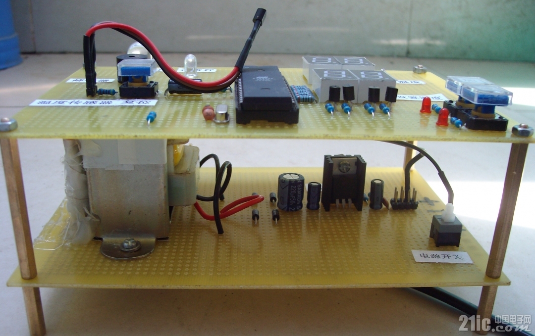

6)作品展示、制作心得和总结
作品展示:
本次设计的温度控制系统,只是单片机广泛应用于各行各业中的一例,通过本次设计,使我进一步熟悉了一个系统的设计过程,为自身打下了坚实的基础。
MCS-51单片机,体积小,重量轻,抗干扰能力强,对环境要求不高,价格低廉,可靠性高,灵活性好,即使是非电子计算机专业人员,通过学习一些专业基础知识以后也能依靠自己的技术力量,来开发所希望的单片机应用系统。在抗干扰技术中,为了提高抗干扰技术中我们应尽量做到以下几点:
1. 切断干扰传播路径的常用措施如下:充分考虑电源对单片机的影响,如果单片机的I/O口用来控制电机等噪声器件,在I/O口与噪声源之间应加隔离(增加π形滤波电路)。 控制电机等噪声器件,在I/O口与噪声源之间应加隔离(增加π形滤波 电路),电路板合理分区,如强、弱信号,数字、模拟信号等。
2.抑制干扰源:抑制干扰源就是尽可能的减小干扰源的du/dt,di/dt。这是抗干扰设计中最优先考虑和最重要的原则,常常会起到事半功倍的效果。 减小干扰源的du/dt主要是通过在干扰源两端并联电容来实现。减小干扰源的di/dt则是在干扰源回路串联电感或电阻以及增加续流二极管来实现
3. 提高敏感器件的抗干扰性能:提高敏感器件的抗干扰性能是指从敏感器件这边考虑尽量减少对干扰噪声 的拾取,以及从不正常状态尽快恢复的方法,例如:布线时尽量减少回路环的面积,以降低感应噪声。或布线时,电源线和地线要尽量粗。除减小压降外,更重要的是降低耦合噪声等。
