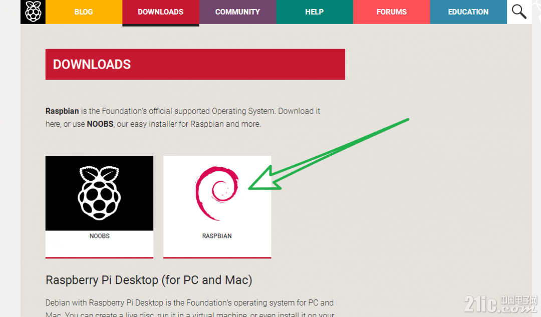

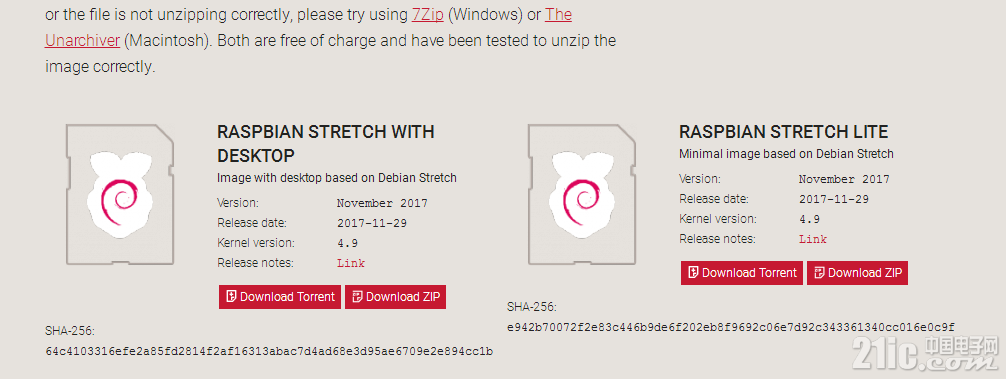

因为第一次接触树莓派,所以第一个烧录的是官方的系统,进树莓派官网https://www.raspberrypi.org/downloads/
进去后发现,有两个版本:
看了下RASPBIAN STRETCH WITH DESKTOP的功能比较齐全,并且提供了桌面环境,提供图形化的操作界面,而RASPBIAN STRETCH LITE包含了必须的最小功能集,没有桌面环境。所以选择了下载RASPBIAN STRETCH WITH DESKTOP。(实际大小,一个1.64GB-zip,一个348MB)

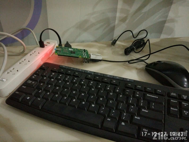

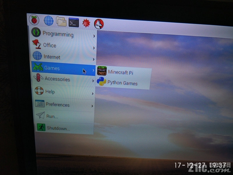

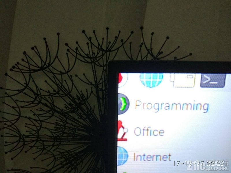

将内存卡插到树莓派上,然后给树莓派通电,因为电脑显示器不支持HDMI接口,所以只能插在电视上了。开机后显示桌面 IMG_20171227_193525.jpg
还傻傻的拿电视遥控器控制
一阵傻笑之后拿来了鼠标
打开了一个不知道干啥的东西,鼠标还退不出来了,就又把键盘给拆来了
抱着试试看的心态插上了无线鼠标,居然也可以用,果断把键盘也给换了,然后体验了下系统的其它东西,后面再细看吧,总之,这个系统烧录还算顺利完成。
但是还有一点不够完美,就是屏幕有一圈黑边

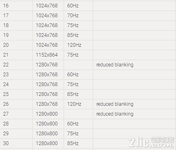

然后查了下资料,可以更改config.txt文件,于是尝试了修改,结果改的屏幕放不下了
那就彻底把这个文件来看下,参考官方资料

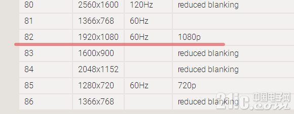

修改了两个参数就搞定了

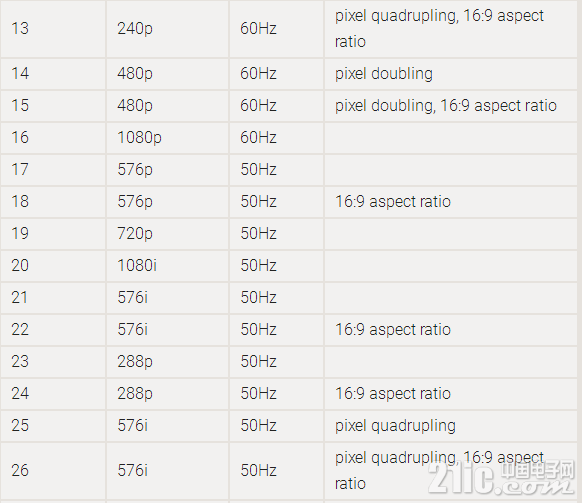

  1. hdmi_group=2
  2. hdmi_mode=82

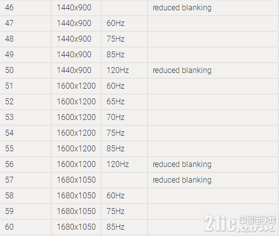

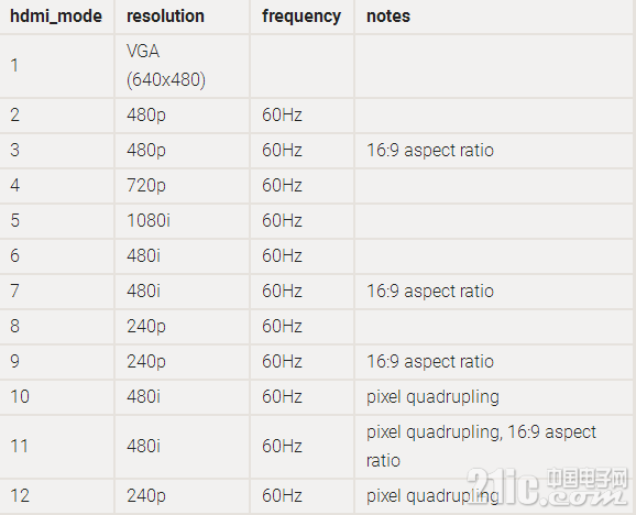

为啥修改这两个参数呢,看图
默认的是1,CEA模式(即电视),这里改为显示器模式。

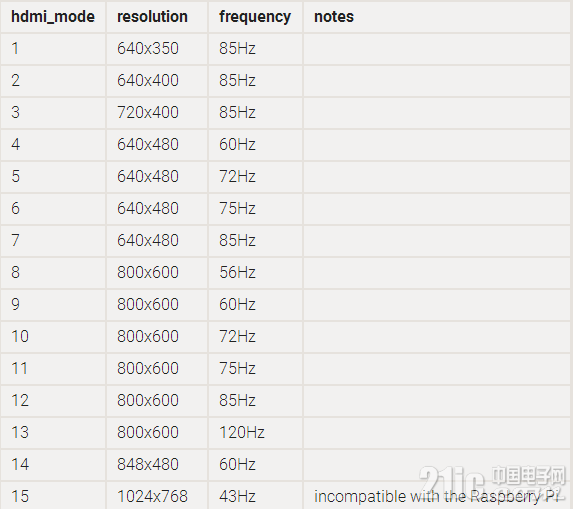

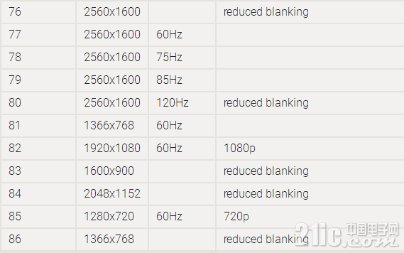

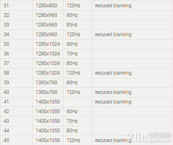

hdmi_mode也是根据表格来的:开始由于没看表格,直接修改,导致屏幕显示不全了。(2楼附上完整的hdmi_mode表,其它分辨率可以对照修改
最终,完美解决了问题,全屏

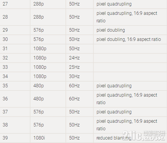

 楼主| 数码小叶 发表于 2017-12-27 23:15 | 显示全部楼层
针对hdmi_group=1(CEA)的分辨率设置: 01.png
针对hdmi_group=2(DMT)的分辨率设置:
