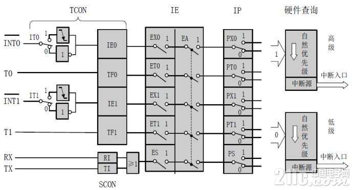

2、关于51单片机的中断系统
    一般来说,51单片机有5个中断源(忽略定时/计数器2),分2个优先级,这个5个中断源按照自然优先级从高到低依次为:
    外部中断0INT0
    定时/计数器0TF0
    外部中断1INT1
    定时/计数器1TF1
    串口中断RI/TI
    下面一图将充分说明51单片机的中断系统结构:

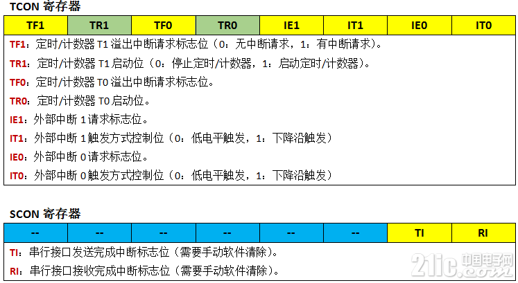

3、中断相关的寄存器
    中断相关的寄存器有4个,每个寄存器都是可以位寻址的,这该编程带来了方便。    其中2个为控制寄存器:IE寄存器IP寄存器
    另外2个为中断请求标志:TCON寄存器SCON寄存器

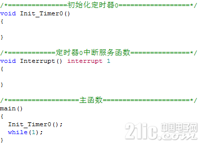

4、关于中断服务函数程序的编写
    一般情况下,中断的处理函数有两个,其一为中断初始化函数,其二为中断服务函数。初始化函数就是一个普通的函数,而中断服务函数却有特殊的格式要求:
    <1> 中断函数没有返回值,也不能带参数。
    <2> 函数名后面要跟一个关键字interrupt,说明这是一个中断服务函数。
    <3> 在关键字interrupt后面要跟上中断号,说明这个中断服务函数是为那个中断服务的。
    中断服务函数的格式为:
    void  函数名()  interrupt  中断号
    {  ----函数体----  }
    我们要利用定时器0来进行间隔定时,中断程序架构我们C语言可以这样写:

linqing171 发表于 2018-3-25 14:17 | 显示全部楼层
楼主好NB啊。
难得一见用开关来代替逻辑门的。一个字,俗;两个字,通俗。
提几个意见:
1 IT0的0和1的二选一,是在输出那里,不是在输入那里。输入是都连着的,输出才是二选1.
2 EA的总开关其实在IP的后面吧。这样就不用联动开关了。只有一个开关。
不过我给徒弟讲的话,还是要讲RETI指令清空的那个中断优先级使能寄存器在哪里。
 楼主| ohy3686 发表于 2018-3-25 19:50 | 显示全部楼层
楼主好NB啊。
提几个意见:
谢谢指教。
