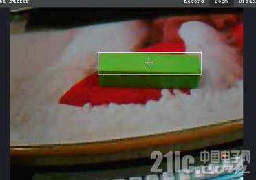

1:绘制矩形 绘制矩形 函数说明 image.draw_rectangle(rect_tuple,color=White) 参数 rect_tuple 格式 (x, y, w, h) 矩阵的起始坐标, (x, y), 即矩形的左上角坐标 w : 矩形的宽度 h : 矩形的高度 x, y, w, h 均为整数 color 颜色,填入灰度值(0-255), 或者RGB值(r, g, b) 下面简单画个矩形 样例代码 - import sensor, image, time

这就是简单画矩形的图像,想要改变矩形位置就改变的x,y(图像左上角起点) 想要改变矩形面积就改变宽度,高度(图像宽&高)改变线条颜色就改变 rgb_white
