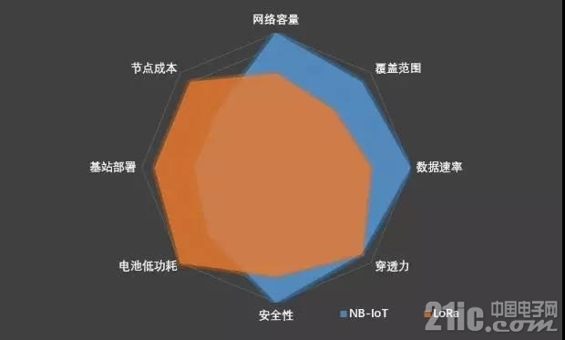

LoRa和NB-IoT从下面的雷达图可以直观的看出两者(NB-IoT为蓝色,LoRa为橙色)均可以给物联网行业提供网络覆盖服务,因NB-IoT顺应国家政策支持方向,背靠LTE产业环境的成熟,以及运营商和铁塔公司的持续投入,必然成为共享单车智能电子锁的主流联网技术,但是LoRa在成本和功耗表现上有不可取代的优势。
事实上在NB-IoT(或2G)覆盖表现不佳的一些场合,比如偏远地区,密集建筑群,以及单车集中摆放造成通信拥堵的区域,需要一种具有远距离、低成本、低功耗和易于部署特性的无线覆盖技术对现有运营商网络进行补充,这对于共享单车这种快速发展的行业至关重要,而LoRa技术就可提供所有这些功能。
不只共享单车,以目前国内物联网行业发展趋势看,NB-IoT将在运营商级网络中大放异彩,为LPWAN低功耗广域网络时代带来广覆盖、大连接、低成本的网络解决方案,而LoRa则在区域覆盖和企业专用应用中实现快速灵活部署。不论NB-IoT还是LoRa,最终都是希望把物联网以低成本连接起来,并且能够创造出更多的应用。两者将在未来很长的一段时间内同生共存、相互补充、共同完善物联网的网络层。
