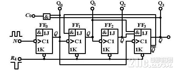

  • 设计一位8421码计数器至少需要( B )个触发器。
    A. 3
    B. 4
    C. 5
    D. 8
    【考点剖析】:考查数字电路基础知识,有点难度。
    一位8421码计数器的计数范围是0~F,即0000~1111至少需要4个JK触发器,其基本结构如下: 1.jpg

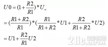

9、电路原理图如下图所示,以下哪个选项能够正确表达输入与输出之间的关系( B )。
A. U0=U1+U2*R1/R2
B. U0=U1+U2*R2/R1
C. U0=U1*R2/R1+U2
D. U0=U1*R1/R2+U2
【考点剖析】:考查集成运放基础知识,同向加法电路的基本原理推算,有一定难度。
