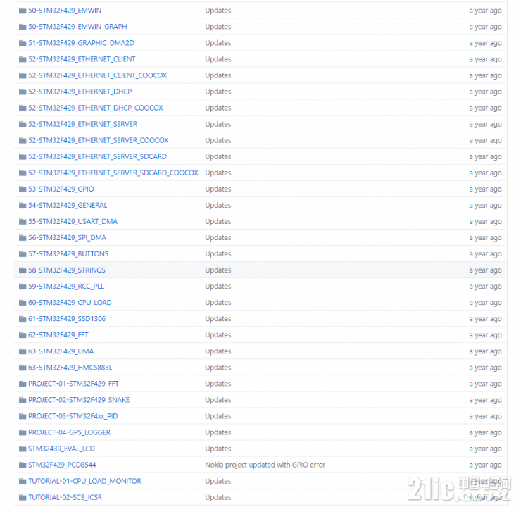

昨晚在github发现了一个老外自己整理的封装库,有很多,比如一些通讯啊啥的,一些显示屏驱动等等

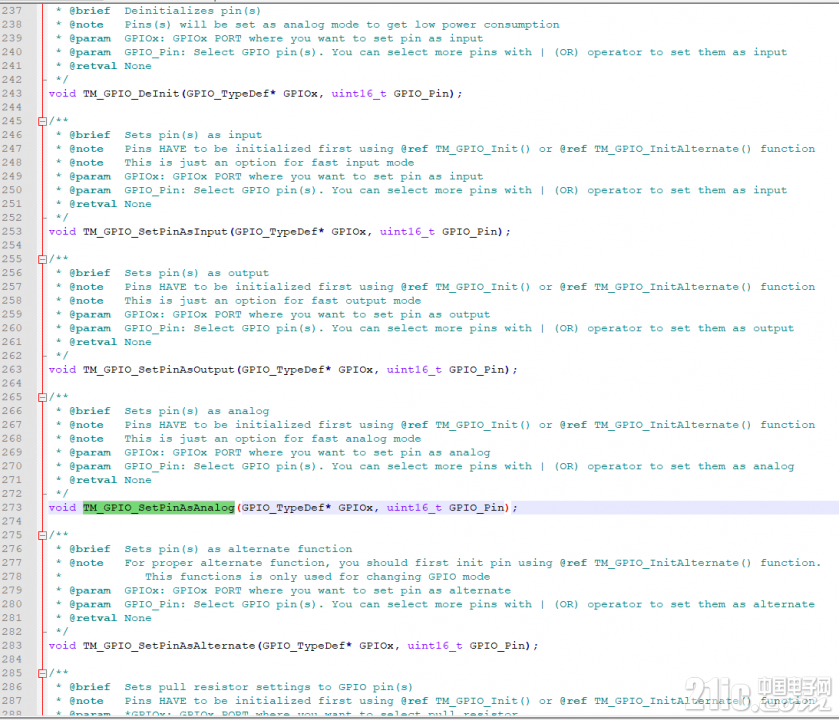

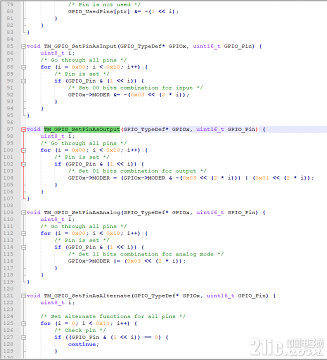

随意show两个代码:
(GPIO)
(IIC)
老外写的很是完善,英文的注释就连小编这种英语渣渣都能简单易懂,能直接用,不用怎么配置了,当然可以改装成为我们自己习惯的库。
