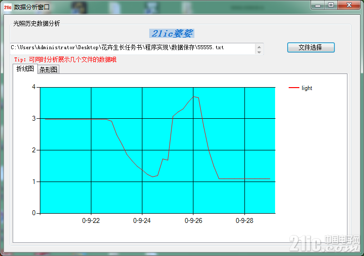

一.系统实现的基本思路
        首先,系统由下位机和上位机组成。下位机我选择蓝桥杯比赛专用CT107D单片机综合训练平台,用到其中的独立键盘、LED、数码管以及光明电阻四种外设,通过此下位机实现现场照明节点的相关功能;上位机则由Visual Studio平台C#语言开发;实现上位机测控软件的开发以及用来控制和接收现场照明节电的相关数据。
二.系统的硬件框图
硬件框图参考蓝桥杯比赛专用CT107D单片机综合训练平台硬件图,文件中也有硬件框图。
三.系统的软件流程
       下位机的软件流程经过我超长发挥的美术技能用画图板在文件夹中展示。
四.特色与创新点
        此系统采用STC15F2K60S2作为主控芯片,基于蓝桥杯比赛专用CT107D单片机综合训练平台,使演示效果更好,同时也检验了实际电路的实用性。程序设置简单,结构清晰,使读者更容易理解。功能全部实现,且经过调试解决了各种BUG,无多余操作,整体比较成功。
        上位机是我的重点所在,所有的工具和编程语言都是第一次接触,用了几天顺利完成。功能上实现了任务要求的所有功能,且在此基础上增加了自己创新的必要的功能,不仅在功能上完善,外观及各有关用户体验的按钮,文件保存,窗口展示等都在我的想法上实现,上位机工作模式分为普通用户和管理元模式,管理员模式下可以对系统的参考电压进行设置,而非管理员不能进行操作。除修改参考电压功能外,其余功能下位机操作分为图形化和命令两种操作方式,两种方式可供用户选择,且可以防止其中任何一种方式出问题是另外一种方式可以暂停或终止操作,防止各种意外。数据分析窗口可以展示多个文件的历史数据,可以在同一个窗口进行展示和对比。如需单独展示只需重新打开窗口选择文件分析。
五.自我评价
       此次花卉生长任务控制系统总结如下。下位机方面:比较简单,基本没花很多时间,所有的要求几乎都实现了。上位机方面:第一次用陌生的开发平台,从未接触过的C#语言在四天内开发完成上位机以及对自己设计的下位机的控制,通过了近四天学习,从完全没接触过到从各种地方找资料学习用C#写上位机,通过对各种类和函数的解读,以及无数次的调试,加上有那么一点小天赋,最后还算比较快的完成了项目所规定的目标。总体来说这个项目我表现的还不错,真的又学到新东西了。
        上位机接收数据对照:        T0-9-20M0L0V2.980392
                                系统运行时间  T (time):0-9-20(0时9分20秒)
                                工作模式      M (model):0(自动模式)1(手动模式)
                                生长灯数量    L (light_number)0(全部熄灭) 1(生长灯1亮)2(生长灯1,2都亮)
                  光照强度对应光明电阻电压    V (voltage) 2.980392 (电压为2.980392V)
