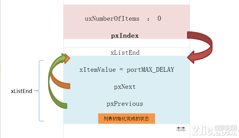

  函数:
  1. void vListInitialise( List_t * const pxList )
  3.         pxList->pxIndex = ( ListItem_t * ) &( pxList->xListEnd );                        /*lint The mini list structure is used as the list end to save RAM.  This is checked and valid. */
  4.         pxList->xListEnd.xItemValue = portMAX_DELAY;
  5.         pxList->xListEnd.pxNext = ( ListItem_t * ) &( pxList->xListEnd );        /*lint The mini list structure is used as the list end to save RAM.  This is checked and valid. */
  6.         pxList->xListEnd.pxPrevious = ( ListItem_t * ) &( pxList->xListEnd );/*lint The mini list structure is used as the list end to save RAM.  This is checked and valid. */
  7.         pxList->uxNumberOfItems = ( UBaseType_t ) 0U;
  8.         listSET_LIST_INTEGRITY_CHECK_1_VALUE( pxList );
  9.         listSET_LIST_INTEGRITY_CHECK_2_VALUE( pxList );
  10. }
  将列表的索引指向列表中的xListEnd,也就是末尾的列表项(迷你列表项)
     列表项的xItemValue数值为portMAX_DELAY,也就是0xffffffffUL,如果在16位处理器中则为0xffff。
     列表项的pxNext与pxPrevious这两个指针都指向自己本身xListEnd。
      初始化完成的时候列表项的数目为0个。因为还没添加列表项嘛~。

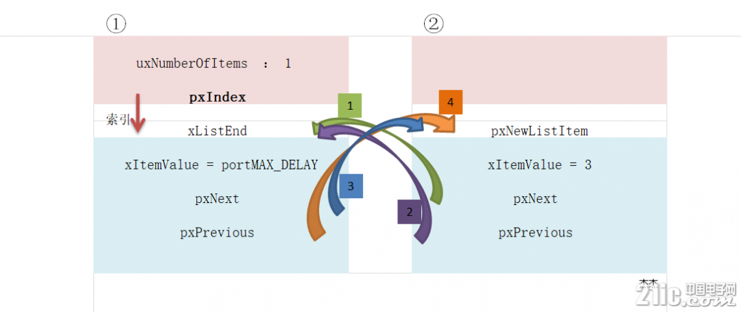

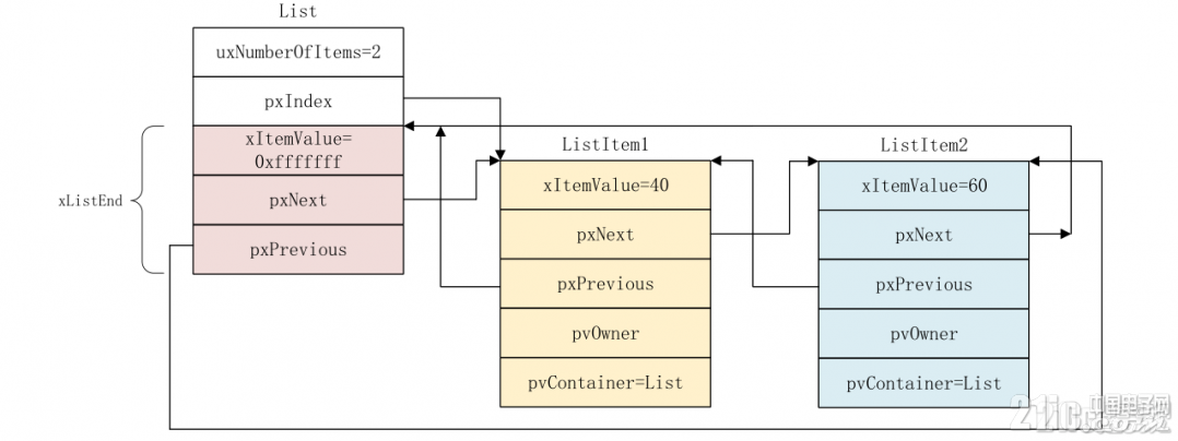

         从末尾插入,那就要先知道哪里是头咯,我们在列表中的成员pxIndex就是用来遍历列表项的啊,那它指向的地方就是列表项的头,那么既然FreeRTOS中的列表很像数据结构中的双向链表,那么,我们可以把它看成一个环,是首尾相连的,那么函数中说的末尾,就是列表项头的前一个,很显然其结构图应该是下图这样子的(初始化结束后pxIndex指向了xListEnd):
为什么是这样子的呢,一句句代码来解释:
一开始:
  1. pxNewListItem->pxNext = pxIndex;         //  1
新列表项的下一个指向为索引列表项,也就是绿色的箭头。
  1. pxNewListItem->pxPrevious = pxIndex->pxPrevious;      //  2
刚开始我们初始化完成的时候pxIndex->pxPrevious的指向为自己xListEnd,那么xNewListItem->pxPrevious的指向为xListEnd。如2紫色的箭头。
  1. pxIndex->pxPrevious->pxNext = pxNewListItem;             //  3
索引列表项(xListEnd)的上一个列表项还是自己,那么自己的下一个列表项指向就是指向了pxNewListItem。
  1. pxIndex->pxPrevious = pxNewListItem;                              //  4
这句就很容易理解啦。如图的4橙色的箭头。
插入完毕的时候标记一下新的列表项插入了哪个列表,并且将uxNumberOfItems进行加一,以表示多了一个列表项。
为什么源码要这样子写呢?因为这只是两个列表项,一个列表含有多个列表项,那么这段代码的通用性就很强了。无论原本列表中有多少个列表项,也无论pxIndex指向哪个列表项!
看看是不是按照源码中那样插入呢?

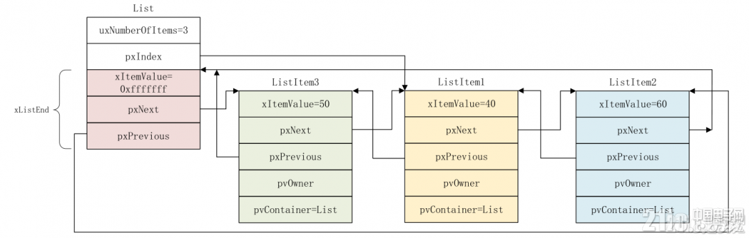

假如列表项中已经有了元素呢,还是原来的代码,逻辑思维超强。原来的列表是下图这样子的:
  假设插入的列表项的xItemValue是2,而原有的列表项的xItemValue值是3,那么,按照源码,我们插入的列表项是在中间了。而pxIterator则是①号列表项。
插入后的效果:
分析一下插入的过程:
      新的列表项的pxNext指向的是pxIterator->pxNext,也就是③号列表项。因为一开始pxIterator->pxNext=指向的就是③号列表项!!
  1. pxNewListItem->pxNext = pxIterator->pxNext;
     而pxNewListItem->pxNext 即③号列表项的指向上一个列表项指针(pxPrevious)的则指向新插入的列表项,也就是②号列表项了。
  1. pxNewListItem->pxNext->pxPrevious = pxNewListItem;
     新插入列表项的指向上一个列表项的指针pxNewListItem->pxPrevious指向了辅助列表项pxIterator。很显然要连接起来嘛!
  1. pxNewListItem->pxPrevious = pxIterator;
     同理,pxIterator列表项的指向下一个列表项的指针则指向新插入的列表项了pxNewListItem。
  1. pxIterator->pxNext = pxNewListItem;
而其他没改变指向的地方不需改动。(图中的两条直线做的连接线是不需要改动的)
当插入完成的时候,记录一下新插入的列表项属于哪个列表。并且让该列表下的列表项数目加一。
  1. pxNewListItem->pvContainer = ( void * ) pxList;
  2. ( pxList->uxNumberOfItems )++;
