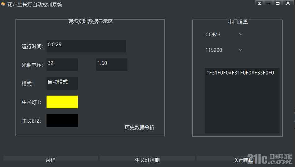

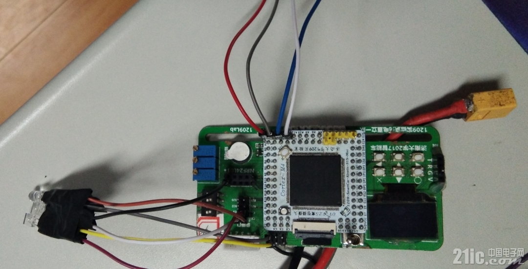

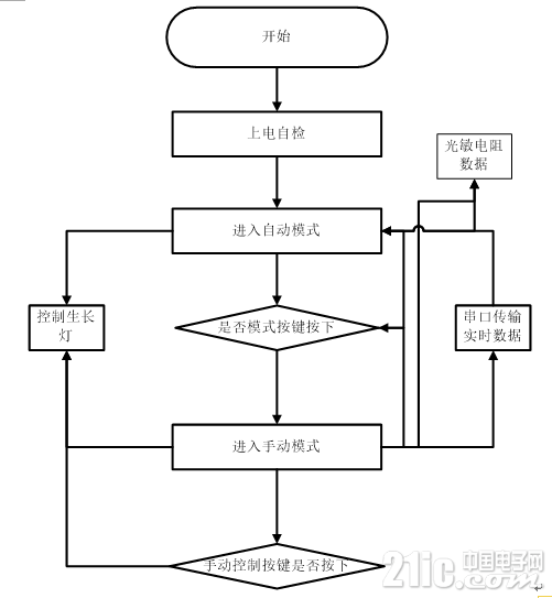

1分析任务需求
下位机:生长灯(3个),按键(2个),光敏电阻(ADC),主控(lpcxpresso54608,K60)(解释一下:lpcxpresso54608作为主控的时候直接用触摸屏代替了按键,害怕不符合要求,又用了K60作为主控做了一套,都可实现功能)
上位机:QT实现串口发送接收数据,实时更新状态,通过折线图展示数据
2简要设计说明文档
具体可以看文档,下面写一下我文档里没有的东西。用LPCpresso54608是因为它和touchgfx结合后很好看的界面,又可以直接显示折线图,比之前裸机写程序确实不一样,增加了很大难度,我为了做这个活动去学习这个开发板,学到了很多,如果你们有想学习的,欢迎和我交流。
代码部分截图
4.自评报告
基本实现了所要求的功能,但仍有挺多细节没处理好,通过这个比赛我学到了很多,也是挤出时间去学去做,相信大家都是如此,很多东西看起来很容易,做起来太难,继续加油! 希望大家多多给我提意见。

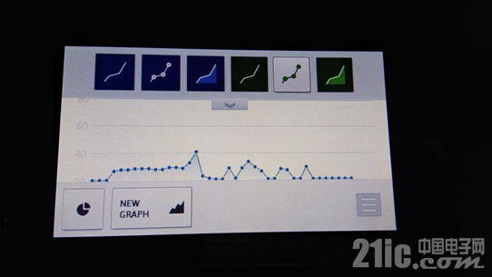

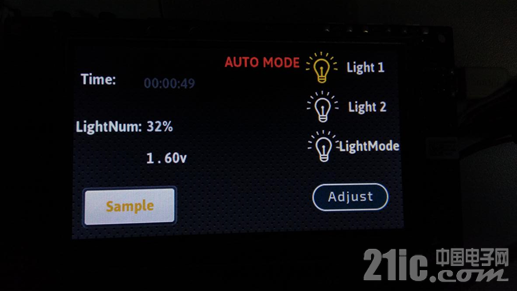

1.1下位机(以Lpcxpresso54608为主控)
因为其具有272*480彩色电容式触摸屏,所以其可以取代按键的作用,设计的界面如下:
设计思路为在整个界面将数据显示出来,包括程序运行时间,光敏传感器的数值(电压值和百分比),2个生长灯目前的状态,状态灯的状态(自动模式手动模式),并将其传感器数值通过图表显示,方便工作人员观察。具体操作请看视频演示。
第二个下位机方案(也就是说楼主做了两个下位机,详细看视频)
1.2下位机(以K60为主控)

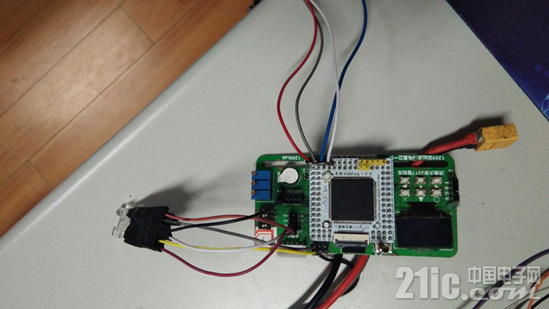

传统模式,需要按键(2个),生长灯(3个),光敏传感器(ADC),定时器等功能即可实现功能。

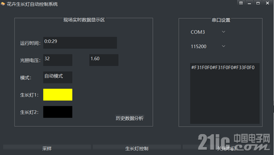

1.3 上位机(QT
因为QT界面美观并且相对容易,所以选择QT做上位机界面。需要实现的功能有串口传输数据实现实时更新,并用图表显示数据。界面如下:
系统的硬件框图
一.系统的软件流程
一.特色与创新点
通信协议:将光敏电阻数值,自动或手动模式状态以及手动控制状态同时传输,即#F+光敏电阻数值+F+自动或手动模式状态+F+手动控制状态,由此可以将所有状态都传输到上位机。
