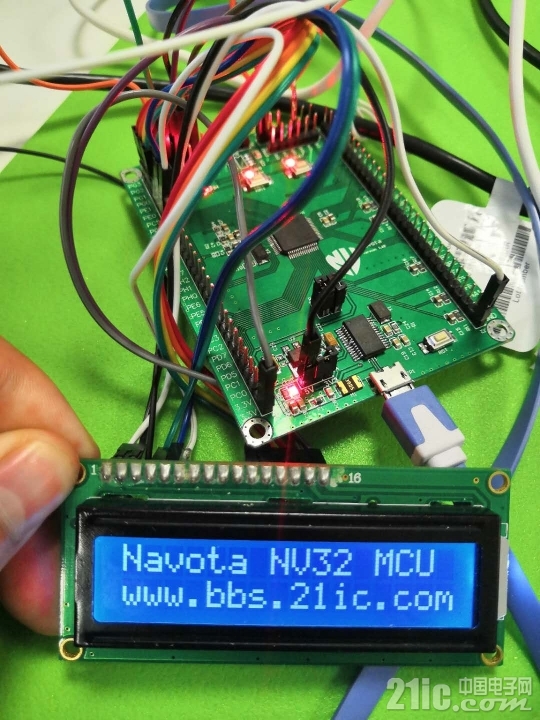

      利用中午休息的时间写了一下NV32与LCD1602的驱动,采用四线制接法,接口定义可以参考程序,程序还需要进一步完善,在此贴出来与大家分享。
