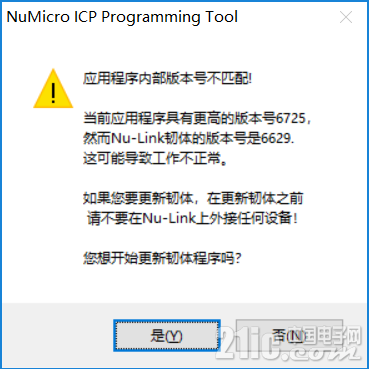

1. 下载安装新塘的ICP_Programming_Tool_CV2.04.6725
http://www.nuvoton.com.cn/hq/support/tool-and-software/software/?__locale=zh
2. 使用我提供的NuLink1FW.bin覆盖ICP工具里的同名文件
文件位于:C:\Program Files (x86)\Nuvoton Tools\ICPTool\Nu_Link
3. 接上VSFBoard上的nulink me,然后打开ICP工具,选择M480,继续后点击连接,然后自动更新固件
选择是之后,根据提示操作。
更新完成后,就可以使用nulink上的串口了。
