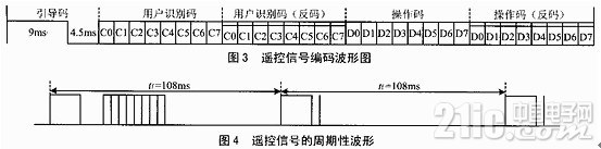

      上述的“0”和“1”组成的32位二进制码经38kHz的载频进行二次调制以提高发射效率,达到降低电源功耗的目的。然后再通过红外发射二极管产生红外线向空间发射,发射波形如图所示。(下图中用户识别码不一定有反码。由于接收头默认高,所以接收波形跟发送是相反的)
看出产生的遥控编码是连续的32位二进制码组,其中前16位为用户识别码,能区别不同的电器设备,防止不同机种遥控码互相干扰;后16位为8位操作码(功能码)及其反码。遥控器在按键按下后,周期性地发出同一种32位二进制码,周期约为108ms。一组码本身的持续时间随它包含的二进制“0”和“1”的个数不同而不同(因为1比0长),大约在45~63ms之间。

      识别过程如下:当一个键按下超过36ms,振荡器使遥控发射芯片激活,将发射一组108ms的编码脉冲。这108ms发射代码由一个起始码(9ms),一个延长码(4.5ms),低8位地址码(9ms~18ms),高8位地址码(9ms~18ms),8位数据码(9ms~18ms)和这8位数据的反码(9ms~18ms)组成。如果键按下超过108ms仍未松开,接下来发射的代码(连发代码重发)将仅由起始码(9ms)和结束码(2.5ms)组成。代码格式(以接收代码为准,注意接收代码与发射代码反向)如下:

根据上图:16位地址码的最短宽度:1.12×16=18ms,16位地址码的最长宽度:2.24ms×16=36ms 。易知8位数据代码及其8位反代码的宽度和不变(有一个0必有一个1):(1.12ms+2.24ms)×8=27ms,所以32位代码的宽度为(18ms+27ms=45ms)~(36ms+27ms=63ms)。

(3) 解码的关键
      (A)解码的关键是如何识别“0”和“1”,从位的定义我们可以发现“0”、“1”均以0.56ms的低电平开始,不同的是高电平的宽度不同,“0”为0.56ms,“1”为1.68ms,所以必须根据高电平的宽度区别“0”和“1”。如果从0.56ms低电平过后,开始延时0.56ms以后,若读到的电平为低,说明该位为“0”,反之则为“1”,为了可靠起见,延时必须比0.56ms长些,但又不能超过1.12ms,否则如果该位为“0”,读到的已是下一位的高电平,因此取(1.12ms+0.56ms)/2=0.84ms最为可靠,一般取0.84ms。
      (B)以上也就是保证在第三个0.56ms内采样。另外根据码的格式,应该等待9ms的起始码和4.5ms的结果码完成后才能读码。
