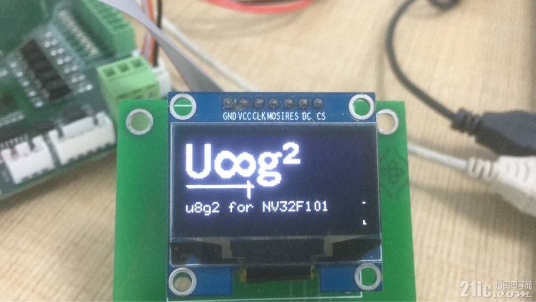

一直在寻找比较好用的单色GUI,用过ZLG/GUI功能少了点,在网上看到有关U8G2的显示样图,决定尝试在NV32F101上进行移植。
由于NV32F101的FLASH只有32KB,无法使用中文字库。
u8g2在NV32F101移植文件.zip

玩了两天终于移植成功,问题不是出现使用库函数,而是搞懂接口和设置。  发表于 2020-10-16 14:28

确实不错,这个gui移植方便吗?
 楼主| eyancool 发表于 2018-9-30 07:51 | 显示全部楼层
HKingS 发表于 2018-9-29 21:30
确实不错,这个gui移植方便吗?
方便的,只需要自己编写一个函数。其它不管。
