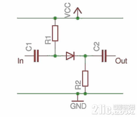

这叫做 二极管开关,通常用于射频领域,
看着看着忽然发觉,这不就像个 断开了集电极的射极跟随器 吗?!
 楼主| hk6108 发表于 2018-10-25 13:52 | 显示全部楼层
想只用一个三极管实现交流放大,就只能甲类(正弦波除外),你要给它适当的直流偏置,讯号才能通过且不失真,
二极管开关搭载的,都是无法靠自己把PN结打通的极弱讯号,三极管要对极弱讯号有所反应,同样需要直流偏置的承托,所以,极弱讯号的处理,非甲类莫属!

 楼主| hk6108 发表于 2020-12-22 15:36 | 显示全部楼层
想只用一个三极管实现交流放大,就只能甲类(正弦波除外),你要给它适当的直流偏置,讯号才能通过且不失真 ...
这个使二极管导通的直流电压,在三极管中就是 偏置,
跟 二极管开关 不同的是,三极管处理的,不单是极弱讯号,也可以是大讯号,只要这讯号的 峰对峰幅值 不大于发射结的线性区,只用一个三极管来放大没问题,
