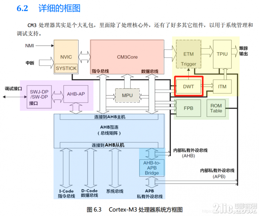

Cortex-M中的DWT
在Cortex-M里面有一个外设叫DWT(Data Watchpoint and Trace),是用于系统调试及跟踪,
它有一个32位的寄存器叫CYCCNT,它是一个向上的计数器,记录的是内核时钟运行的个数,内核时钟跳动一次,该计数器就加1,精度非常高,决定内核的频率是多少,如果是F103系列,内核时钟是72M,那精度就是1/72M = 14ns,而程序的运行时间都是微秒级别的,所以14ns的精度是远远够的。最长能记录的时间为:60s=2的32次方/72000000(假设内核频率为72M,内核跳一次的时间大概为1/72M=14ns),而如果是H7这种400M主频的芯片,那它的计时精度高达2.5ns(1/400000000 = 2.5),而如果是 i.MX RT1052这种比较牛X的处理器,最长能记录的时间为: 8.13s=2的32次方/528000000 (假设内核频率为528M,内核跳一次的时间大概为1/528M=1.9ns) 。当CYCCNT溢出之后,会清0重新开始向上计数。
m3、m4、m7杰杰实测可用(而m0是不可用的)。
精度:1/内核频率(s)。
要实现延时的功能,总共涉及到三个寄存器:DEMCR 、DWT_CTRL、DWT_CYCCNT,分别用于开启DWT功能、开启CYCCNT及获得系统时钟计数值。

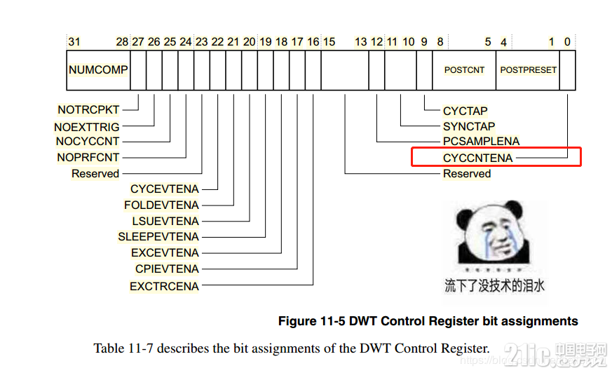

关于CYCCNTENA
CYCCNTENA Enable the CYCCNT counter. If not enabled, the counter does not count and no event is generated for PS sampling or CYCCNTENA. In normal use, the debugger must initialize the CYCCNT counter to 0.
它是DWT控制寄存器的第一位,写1使能,则启用CYCCNT计数器,否则CYCCNT计数器将不会工作。
 楼主| caijie001 发表于 2018-11-11 20:08 | 显示全部楼层
综上所述
想要使用DWT的CYCCNT步骤:
  • 先使能DWT外设,这个由另外内核调试寄存器DEMCR的位24控制,
  • 写1使能使能CYCCNT寄存器之前,先清0。
  • 使能CYCCNT寄存器,这个由DWT的CYCCNTENA 控制,也就是DWT控制寄存器的位0控制,写1使能
