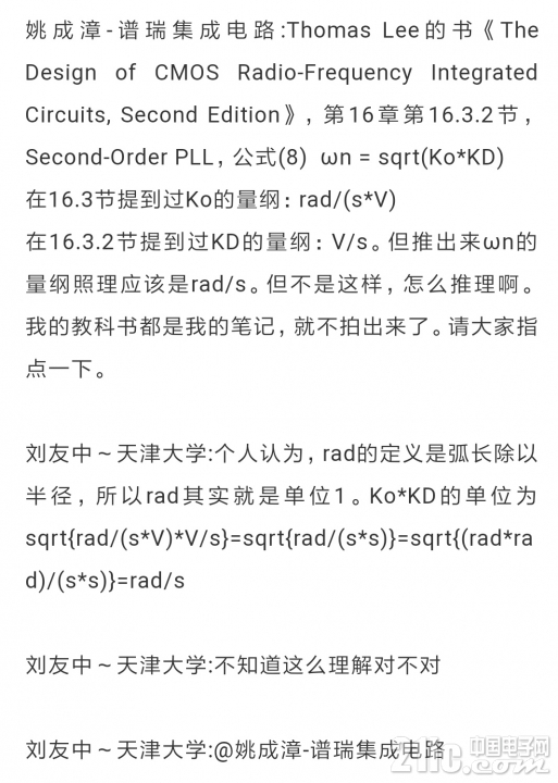

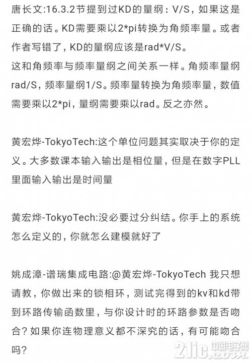

模拟电路分析经常在s域进行,所以复频率s对大家来说,是最熟悉不过的。
不过,复频率的量纲,很多人未必知晓。
 楼主| xukun977 发表于 2018-12-20 15:50 | 显示全部楼层
s平面上矢量的长度,其量纲是时间的倒数!!这是基本常识。
因为复数s的实部,是时间常数的倒数,而虚部是角频率,而radian就是“纯比”,所以没有量纲!所以说某个量是rad/s,它的量纲就是时间倒数1/S!(大写S表示sencond)
正是由于这个关系,s平面长度拉伸,相当于时域尺度的压缩!
