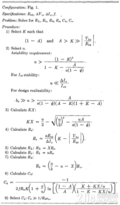

多谐振荡器完整设计程序
 楼主| xukun977 发表于 2019-1-5 17:07 | 显示全部楼层 |阅读模式

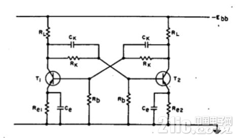

电路图:
电路设计这活,不是一般人能干的,太麻烦了,一般人还是直接套公式。
苏然设计的完整设计程序。
多谐振荡器版:

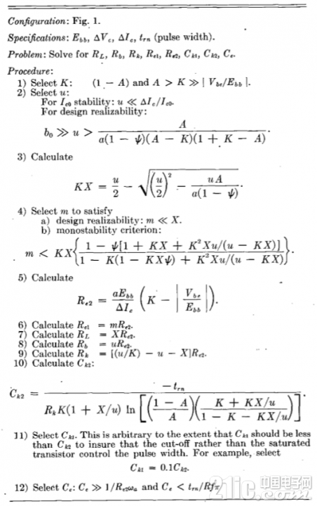

单稳态多谐振荡器:
Ce 经 Re 放电清空,把关断着的那只管子拉通。  发表于 2019-1-5 20:28

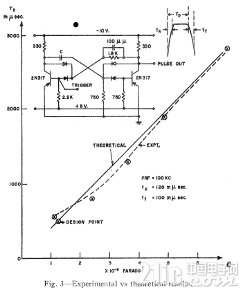

这位通用电气设计部经理,特别擅长写电路设计程序,理论设计完成后还有实验验证:
