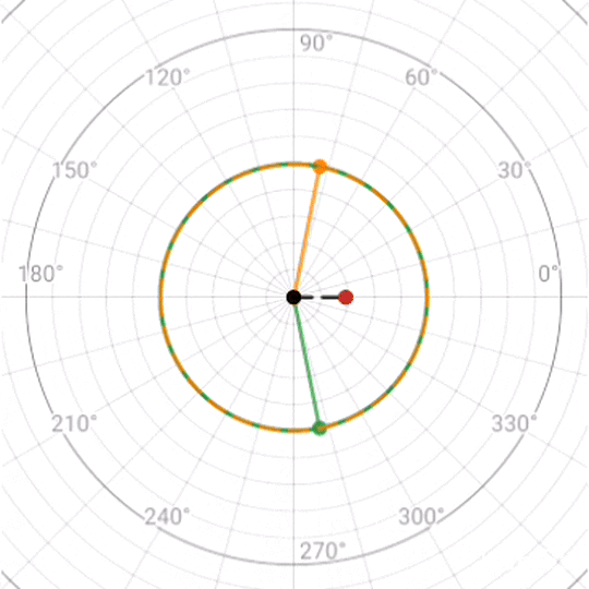

 楼主| hk6108 发表于 2019-4-2 22:30 来自手机 | 显示全部楼层
交流磁场的正负转矩
交流磁场的正负转矩
调制,不光是表像(幅,频,相)的变化,而是会有新的东西产生,就是 边带,交流电磁场的正负转矩,也是边带。
20kHz (人类的可听频率) 的32倍是 640kHz (在中波广播频段)。  发表于 2019-4-14 22:47
这图,除解释边带产生的原理外,其实还可作为 r=sin(θ/32) 的快照,看出来没有?  发表于 2019-4-9 20:07

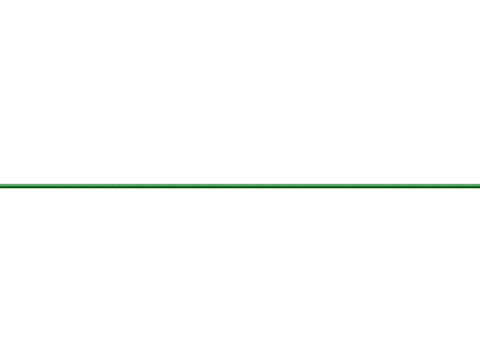

同频反相,是相消干涉,
同频正负,两波之和是余弦(黑线),
在直角座标系中,反相跟正负频率 是分辨不出来的。

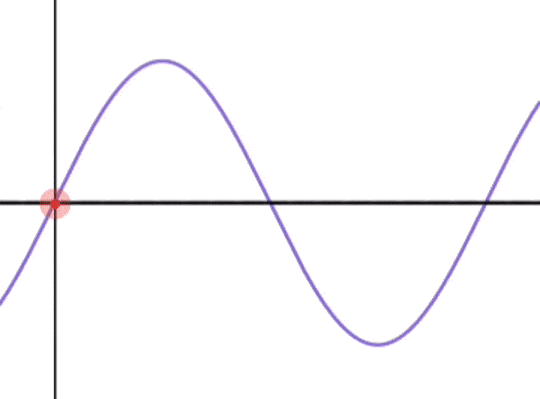

在此图中,X轴是载波的交流基线,黑点是载波零点,讯号的交流基线位于载波的 45度 处,
对 DSB波 而言,讯号过零时,载波幅度也必为零,这是DSB波的波节,以红蓝圈圈标示,波节必然在 X轴 上,不管载波在当时的相角为何,
在红蓝两点处,是讯号峰值,亦就是载波幅度最大的时候,但红蓝两点不一定位于 DSB波 的最高处,除非讯号达到峰值时正好位于载波 Y轴 上。
