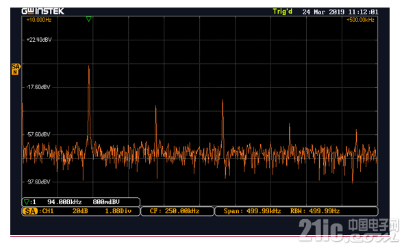

韦恩桥振荡器的非线性设计方法--夭折**
 楼主| xukun977 发表于 2019-4-8 17:41 | 显示全部楼层 |阅读模式
按:由于理论预测,与实际测量结果相关较大,所以本文没发。
但是基本思想还是可取的,略微建立复杂一点的模型,可以解决本文问题。
由于假设SR是对称的,所以按道理是没有2次失真的:
实际上有,说明实际运放的压摆率不是正负对称的,所以需要修改模型:
韦恩桥振荡器的非线性设计方法.pdf (425.98 KB, 下载次数: 11)
