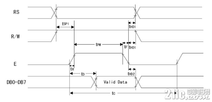

LCD1602的基本操作分为四种:
1.    读状态:输入RS=0,RW=1,E=高脉冲。输出:D0—D7为状态字。
2.    读数据:输入RS=1,RW=1,E=高脉冲。输出:D0—D7为数据。
3.    写命令:输入RS=0,RW=0,E=高脉冲。输出:无。
4.    写数据:输入RS=1,RW=0,E=高脉冲。输出:无。
读操作时序图(如图5):
图5

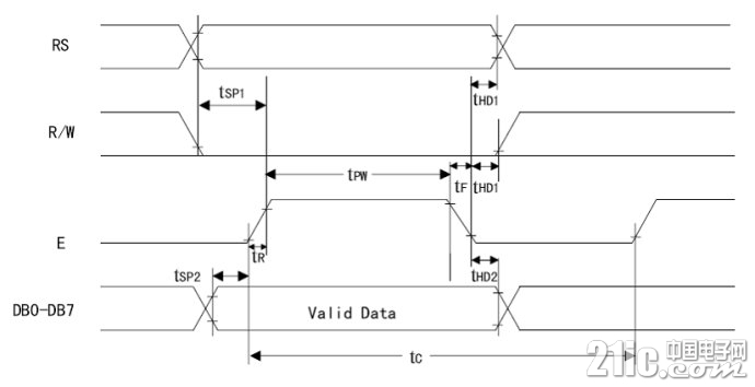

写操作时序图(如图6):
图6

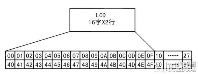

三.DDRAM、CGROM和CGRAM
DDRAM(Display Data RAM)就是显示数据RAM,用来寄存待显示的字符代码。共80个字节,其地址和屏幕的对应关系如下(如图8):
图8
DDRAM相当于计算机的显存,我们为了在屏幕上显示字符,就把字符代码送入显存,这样该字符就可以显示在屏幕上了。同样LCD1602共有80个字节的显存,即DDRAM。但LCD1602的显示屏幕只有16×2大小,因此,并不是所有写入DDRAM的字符代码都能在屏幕上显示出来,只有写在上图所示范围内的字符才可以显示出来,写在范围外的字符不能显示出来。这样,我们在程序中可以利用下面的“光标或显示移动指令”使字符慢慢移动到可见的显示范围内,看到字符的移动效果。
前面说了,为了在液晶屏幕上显示字符,就把字符代码送入DDRAM。例如,如果想在屏幕左上角显示字符‘A’,那么就把字符‘A’的字符代码41H写入DDRAM的00H地址处即可。至于怎么写入,后面会有说明。那么为什么把字符代码写入DDRAM,就可以在相应位置显示这个代码的字符呢?我们知道,LCD1602是一种字符点阵显示器,为了显示一种字符的字形,必须要有这个字符的字模数据,什么叫字符的字模数据,看看下面的这个图就明白了(如图9)。

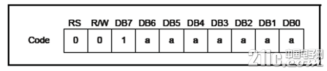

7.设置CGRAM地址指令(如图21)
图21
说明:这个指令在上面已经介绍过。用法在后面例子中说明。

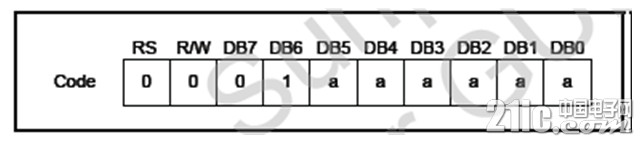

8.设置DDRAM地址指令(如图22)
图22
说明:这个指令用于设置DDRAM地址。在对DDRAM进行读写之前,首先要设置DDRAM地址,然后才能进行读写。前面我们说过,DDRAM就是LCD1602的显示存储器。我们要在它上面进行显示,就要把要显示的字符写入DDRAM。同样,我们想知道DDRAM某个地址上有什么字符,也要先设置DDRAM地址,然后将它读出到单片机。
