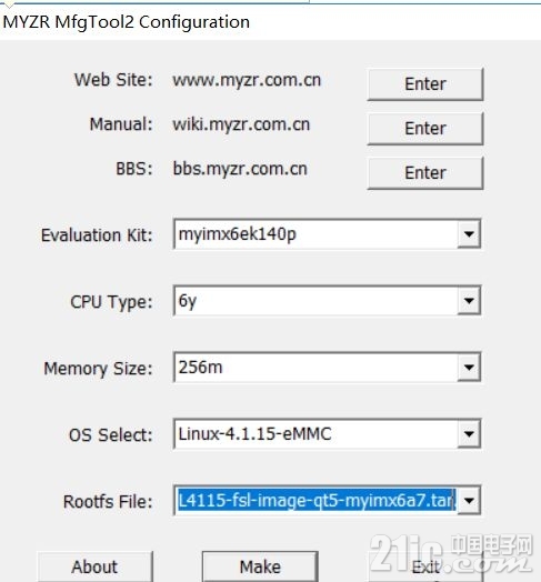

2.配置MfgConfig.exe和修改cfg.ini
配置MfgConfig.exe,如下
修改cfg.ini,修改name = Linux-4.1.15-eMMC为name=Linux-4.1.15-TFCard

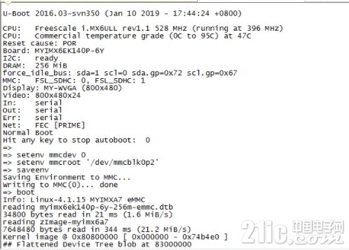

4.设置环境变量sd卡启动
setenv mmcdev 0
setenv mmcroot '/dev/mmcblk0p2'
saveenv
boot
