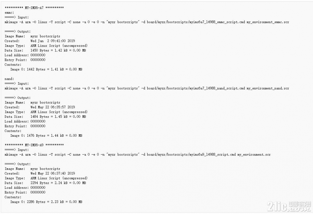

4.3  编译u-boot环境变量脚本

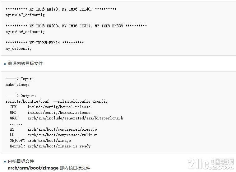

5  内核编译
5.1  编译前的准备
5.2  编译内核目标文件
5.3  编译设备树目标文件
