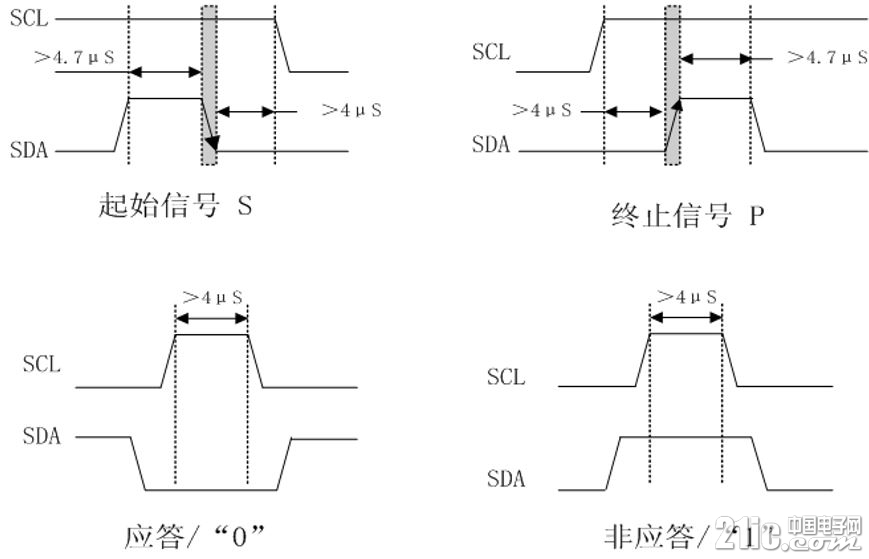

 楼主| HuangHongLun 发表于 2019-7-30 11:21 | 显示全部楼层
怎么样表示开始,怎么样表示结束,用下面的图表示。注意有严格的时间规定。
首先,我们知道怎么样算是通话的开始和结束(起始信号和终止信号)。然后,规定怎样算是回答“可以”,怎么算是回答“不可以”(应答和非应答)。
接着,我们要知道谁向谁喊话,所以要给每个房间的人都赋予一个名字,也就是地址。再用一个0或1表示方向,从谁到谁。
因此,数据传输的过程,大体就是如此:领队喊出“开始”,说出一个房间名,同时,所有房间的人确认是不是自己的。领队表明目的,说出是向他传数据,还是从他那读数据;然后,确认是自己房间的队员给出应答,可以就开始传输数据。完成后,主机/从机给出应答,表明收到了没有。

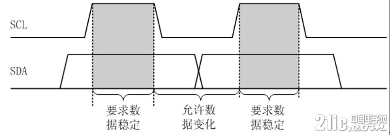

 楼主| HuangHongLun 发表于 2019-7-30 11:22 | 显示全部楼层
SCL是用来管秩序的。只要SCL保持高电平状态,SDA正在传的数据就不能乱动,只有把它拉低以后,SDA才能变化。这样确保数据传输不会乱套,所以在实际的传输过程中,SCL会不断地翻转。
