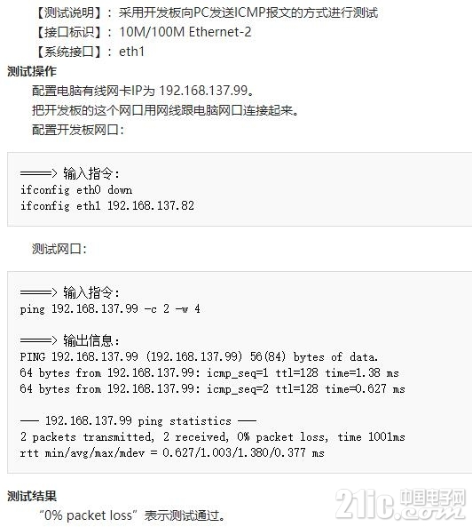

2.2  网口二测试

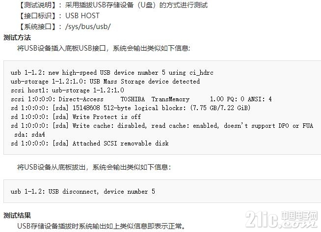

2.3  USB接口测试
