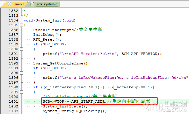

 楼主| zhaowenhu 发表于 2019-8-15 17:02 | 显示全部楼层
AutochipsMCU 发表于 2019-8-15 15:54
之前官网的资料CMSIS包是1.0.5版本的,已同步到CMSIS1.0.8版本。之前的软件用新版本打开会修改配置。所以可 ...
如果去掉boot功能,应该除了修改工程irom起始地址从0x8006000改回0x8000000以外,还需要修改工程代码内的中断向量地址偏移的变量值,请问这个工程内的中断向量偏移变量名是什么?
AutochipsMCU 发表于 2019-8-15 17:29 | 显示全部楼层
如果去掉boot功能,应该除了修改工程irom起始地址从0x8006000改回0x8000000以外,还需要修改工程代码内的中 ...
#define APP_START_ADDR    0x8006000
