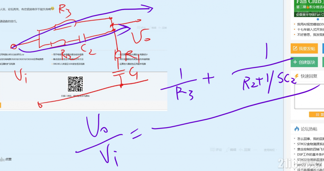

演示观察法写传递函数的技巧。
例1:电路如下图,求Vo/Vi
首先,前向路径有两条,并联导纳之和就是最终表达式的分子!!!!!
