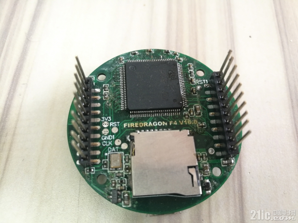

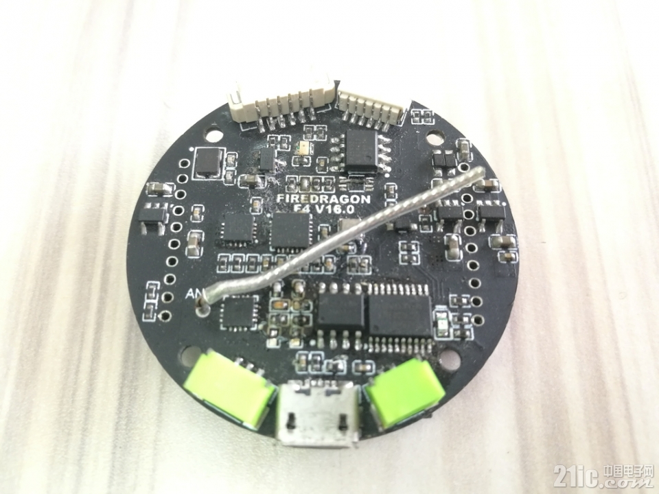

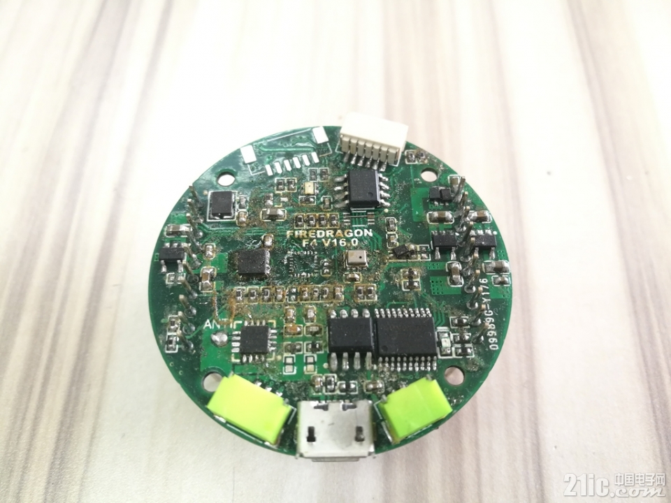

下面这个是第一次打样的飞控,那个谁谁谁出来检讨一下,有2个重要的元件封装都画错了,焊接的也真是烂啊。
反面

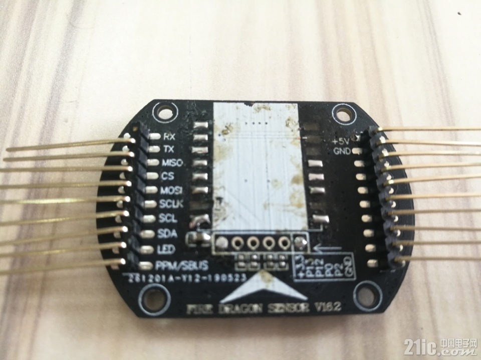

第一版本的光流,准确的说是第二版本,第一版本PCB设计的太差了,被我直接扔垃圾筒了。
反面
第二次的改版,是可以飞了,但是我还是不够满意,还有挺多改进的空间
反面
第三版的光流模块,可以用,但是细节还不够完美。
反面

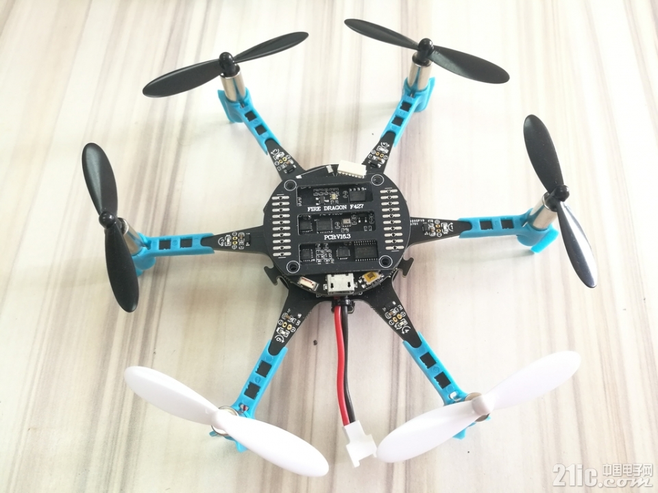

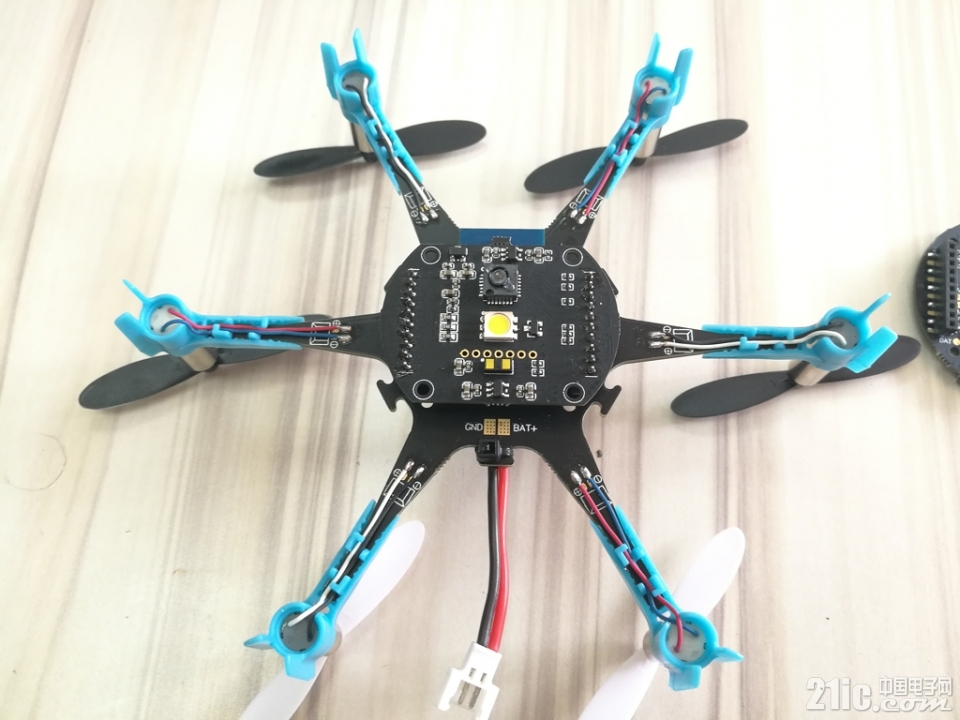

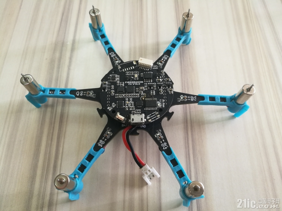

第二版可以飞的硬件
机架本来设计了两款,后来看到正点原子的脚架不错,直接用原子的脚架来做六轴,看上去还不错。
第三版的硬件,结构布局上面都再次做了优化。效果我还是很满意的。
最终小批量的版本
遥控器左边为小四轴的,右边为小六轴的。

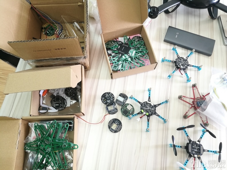

版本集合:
折腾的物料,都是拿米换来的

一、最小的ardupilot  6轴飞行器。
  相对于成品的ardupilot飞控,体积非常大,加上机架,电调,电机,遥控器,可以说一个庞大的物件了,新手调试非常不安全。历时大半年的时间全新设计了这个Firedragon F4 ardupilot 6轴飞行器,经历为N多个版本的改进,动力和桨测试了市面上所有的厂家,最终定制的动力的套装。从设计之初,充分考虑上述问题,为开发者提供一个更优的开发平台,有以下特色:
1、以空心杯电机为载体,动力强劲,可以实现快速拆装。易损件更容易更换。
2、传感器,飞机虽小,但是传感器一个都不会少!三轴加速度,三轴陀螺仪,地磁,气压计等,传感器,激光传感器和光流传感器,实现室内高精度的定高和定点。
3、板载ESP8266 WIFI模块,可以和地面站无缝对接,可以随时调参,监控板上数据。

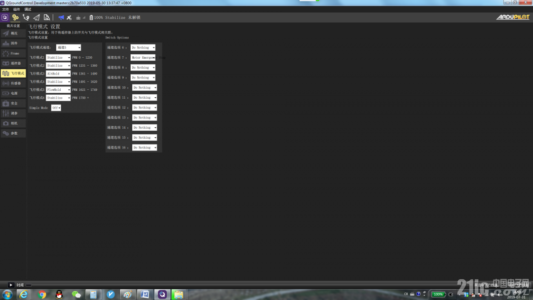

4、可以用QGroundControl和Mission Planner两种上位机。原先只有只有PIX4专用的QGroundControl,现在Firedragon F4也同样支持。

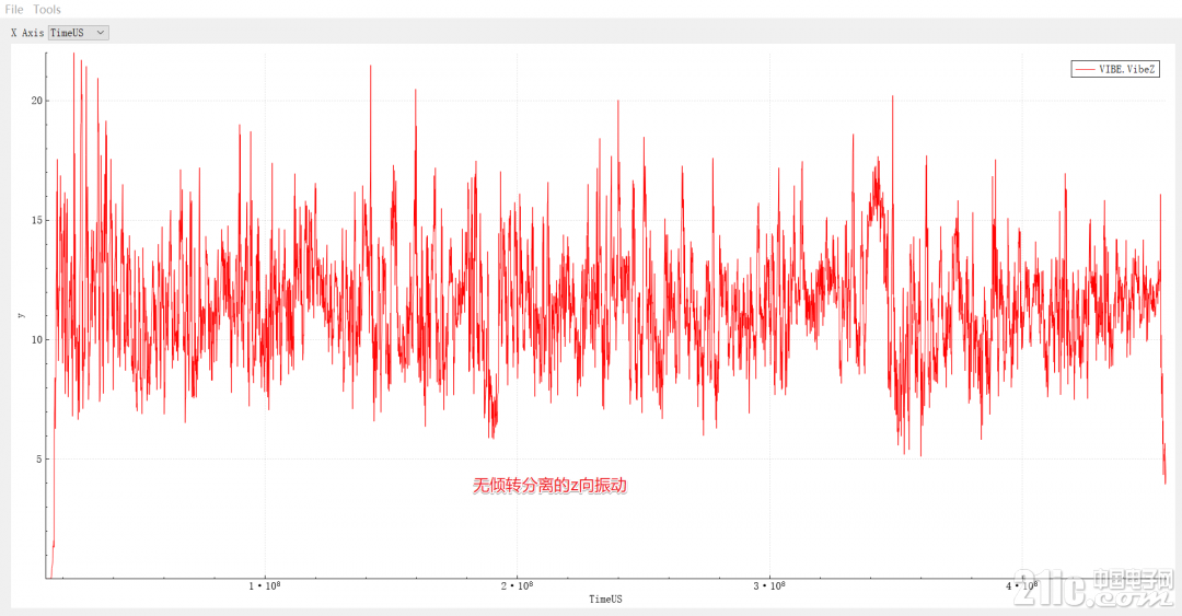

5、可插卡数据记录,可以离线分析所有机载运行数据,相当于DJI的黑匣子,方便调试和分析问题。
6、飞控、机架、光流激光板全部采用模块化设计,方便升级扩展,可以很方便的用于大的四轴飞行器上面。
7、接收机也集成于飞控板上,配备遥控器,可以轻易实现各个按键组合,左右手可以随意切换,更重要的是有14个按键,两组5个按键各自对应一个通道,可以随意设置组合,两组2个按键各自对应一个通道,可以随意设置功能。更重要的是也可以用自已的PPM或是SBUS的接收机用自已的遥控器。
8、重点是飞行器的代码全部开源~~~,ArduPilotLog日志记录分析的代码也全部开源~~~,大家可以自由下载,共同学习,进步。

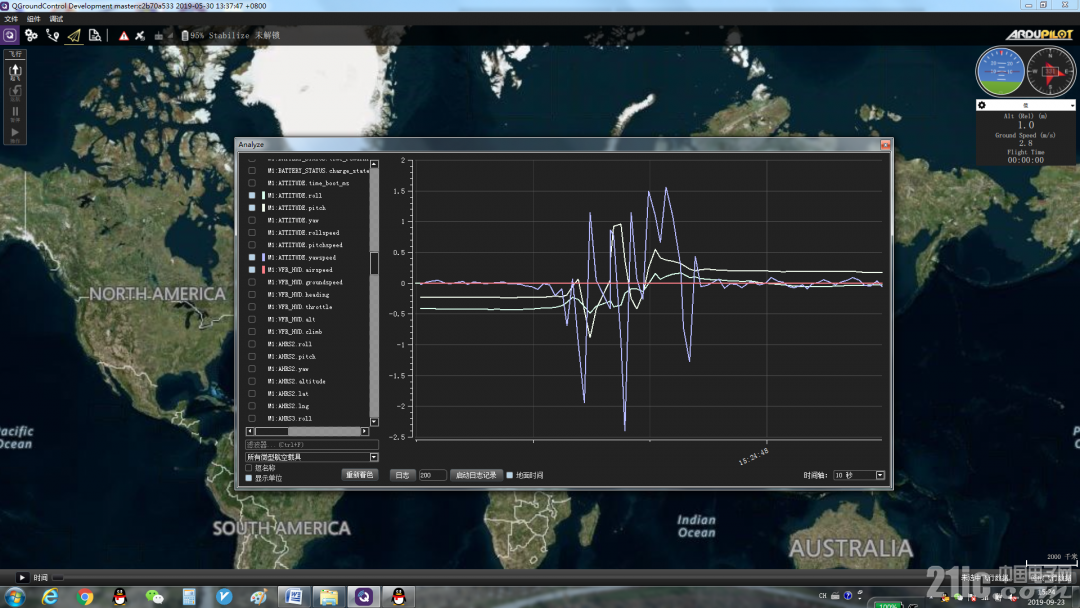

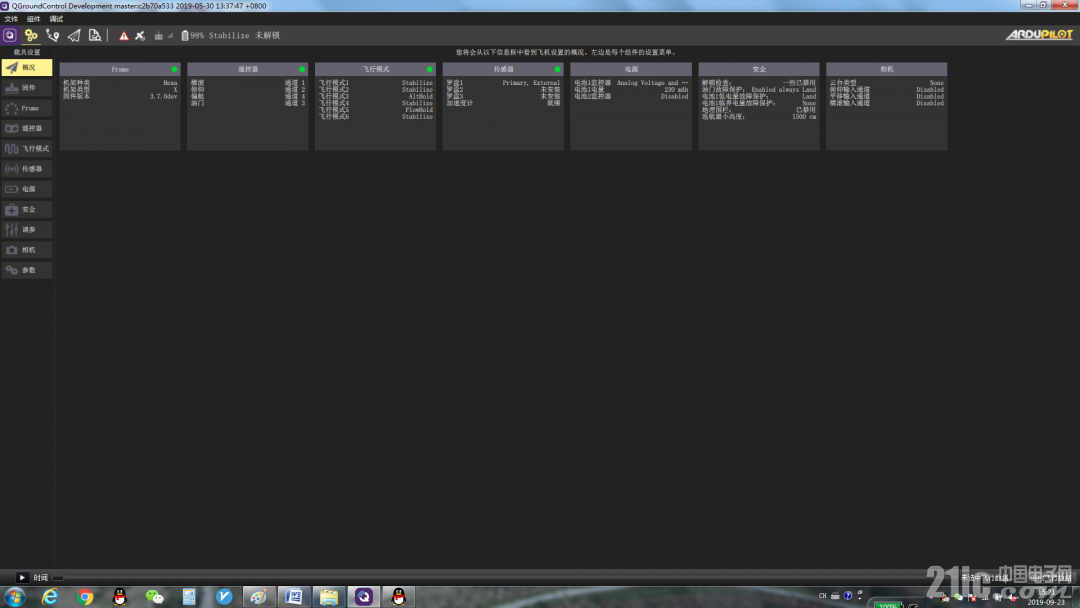

上位机界面:

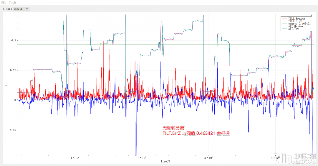

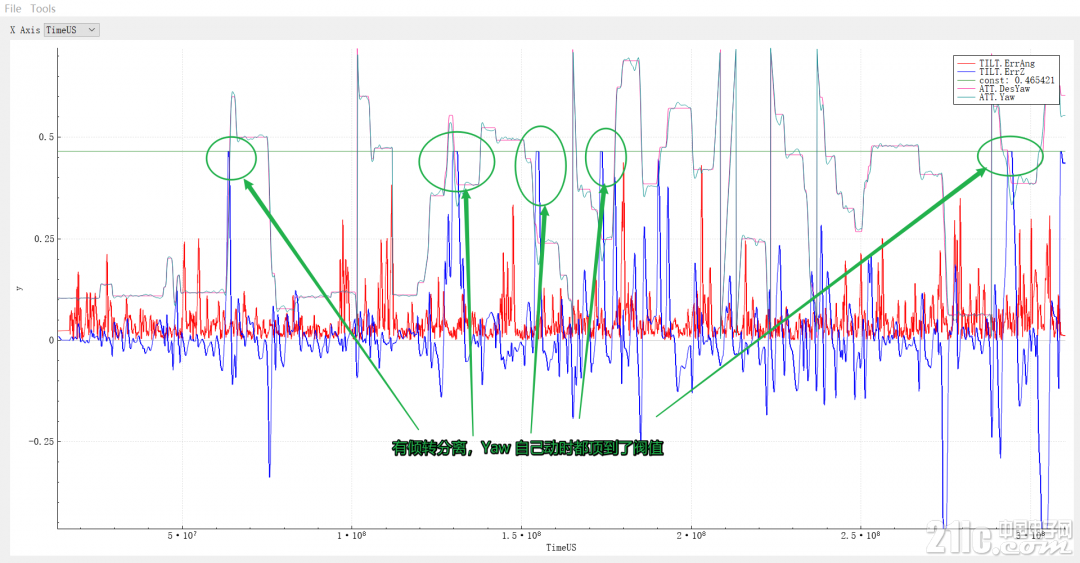

ArduPilotLog界面:数据分析神器,有了这个,所有的数据都可以读出来进行分析,查找问题的原因。
