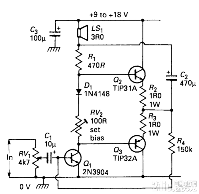

电路原理如下图,喇叭LS1放在那个位置,第一眼看到,是不是有点别扭?
功率自举原理:
跟随器是低阻输出,驱动喇叭。
另一方面R1由于自举,等效阻抗非常大,这样作为Q1的集电极负载电阻,这一级的电压增益特别大。
mcu5i51 发表于 2019-10-3 16:57 | 显示全部楼层
没有负载没有电流,挺好的,自举,好像少了点什么
 楼主| xukun977 发表于 2019-10-4 10:39 | 显示全部楼层
看这个就舒服多了。
